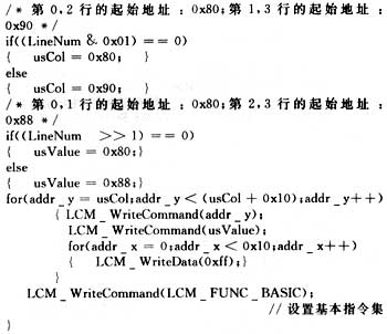

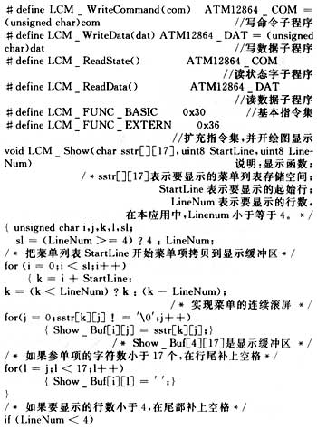

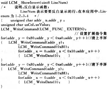

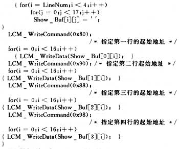

     本文通过显示函数LCM_Show()和反白显示函数LCM_ShowInvert()来实现如上所述的菜单连续滚动显示功能及焦点反白显示功能。具体代码如下:
于ARM7微处理器的中文液晶显示技术如图

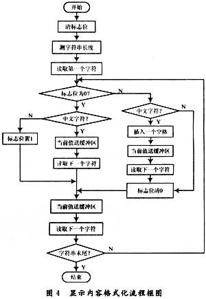

在显示汉字的过程中显示内容经常是汉字和ASCII码混合由于汉字是由2个字节组成ASCII码是一个字节如果显示内容中的ASCII号码中的个…
    在显示汉字的过程中,显示内容经常是汉字和ASCII码混合,由于汉字是由2个字节组成,ASCII码是一个字节,如果显示内容中的ASCII号码中的个数是单数,ASCII码后面汉字的显示就会出现乱码的现象。
    针对这一现象,本文提出了在显示前对显示内容进行格式化的方法,其基本思想是:把连续的单数个ASCII码字符后面加一个空格,使显示内容中的连续ASCII码字符保持双数,这种方法很好地解决了汉字显示时的乱码现象。程序流程如图4所示。
如图7
