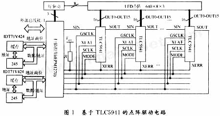

     本设计对象是640×480的全彩显示系统,这里只介绍他的驱动部分,整个屏由4块子屏组成,每一块子屏管理640×120象素大小的范围,都有单独的驱动电路,由于是室内屏,驱动设计采用动态1/8扫描驱动方式。驱动电路的控制由可编程逻辑器件EPM1270(Altera)实现,为了提高帧频,串行数据采用15路并行输出的方法,每路对640×8象素大小的范围进行刷新,图1中给出的是子屏驱动中单路的电路框图。
基于TLC5941的全彩色LED大屏幕驱动设计如图
     这里使用TLC5941级联组成LED点阵的列驱动,行驱动部分由74HC138和STM4953(PMOS管,4.5A)构成。

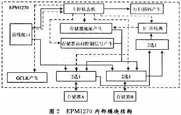

     EPM1270芯片负责管理显示缓存,处理外部总线接口部分和维持LED点阵的动态扫描过程,EPM1270内部模块结构如图2所示。
     为了防止LED动态扫描过程中对寄存器的访问与外部总线在更新显示数据时访问寄存器之间产生冲突,这里也是采用了双缓存的结构,当LED扫描过程访问的是一片存储器,暴露在总线接口的就是另一片存储器,外部接口的特定的扫描控制寄存器操作时,引起两片寄存器的交换,同时显示内容也得以更新,存储器采用两片静态RAM——IDT71V424(512k×8),EPM1270与存储器的接口低8位采用地址数据复用以节省EPM1270的I/O管脚。
      存储器中前26k开始存储的是每点的色彩信息,每象素3个字节24位表示颜色,每个字节分别对应于一个象素的红绿蓝3个象素的彩色亮度值,后256k开始存放的是经过γ校正修正后的点校正数据。

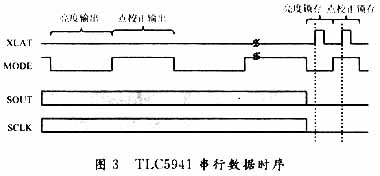

      整屏的亮度由EPM1270扩展的亮度寄存器控制,每个TLC5941写入时,EPM1270控制先从当前象素对应的存储器空间读出每个显示单元的色素值,再与亮度寄存器值运算后得到12位的每通道TLC5941的亮度值(控制每个象素的亮度和色彩),通过并/串转换后输出,同时保持Mode=0;输出亮度后,从后256k的对应空间读取6位点校正数据,并/串转换后输出,同时保持Mode=1,这样完成了一个通道数据的输出,将一行对应所有的通道数据输出完毕后,暂停串行时钟,置Mode=0,在XLAT脚产生一个正脉冲,再置Mode=1,在XLAT脚产生正脉冲,分别将数据锁存入TLC5941内部对应的控制寄存器中,一行数据输出完毕。
     图3中给出具体过程。
如图3
