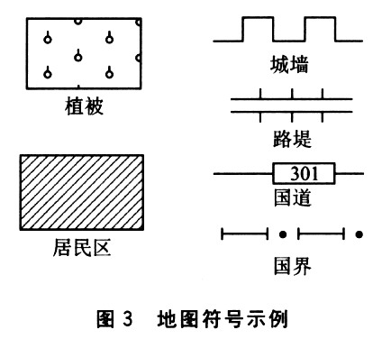

  1.4  快速地图符号绘制算法
  地图符号是地图的语言,是表达地图内容的基本手段,根据几何特征可以分为点状符号、线状符号和面状符号,如图3所示。根据直观分析和实验数据统计,绘制地图符号是地图显示过程中最耗时的一项工作,运行功耗较高。目前,多数嵌入式GIS系统直接使用WinCE和Vx—works等嵌入式操作系统提供的绘图程序,其优点是通用性好和编程方便,但系统调用层次多,资源耗费量大。下面针对嵌入式系统硬件资源有限的特点和地图符号特性,提出使用资源模板法快速绘制地图符号的方法。
  资源模板算法基于对地图符号图元的深人分析,建立在“几乎所有地图要素的图形表现都是以一定的周期持续不断的复制自我”这样一个事实的基础上,将被重复复制的一段作为样本存储在资源库列表中。当需要绘制该图元时,将样本从资源库中取出,按照该样本的特征进行复制,最终达到快速绘制图元的目的。资源模板法支持直接访问绘图底层驱动单元,实现了地图符号绘制与图形底层实现相融合。算法实现时将复杂三角运算变为查表定点运算,并通过图像映射和递归处理大大提高了地图符号的绘制速度。通过资源模板法也可以快速实现多边形图案填充算法。
     采用资源模板法能够快速绘制地图符号,提高地图显示速度,并可降低系统运行功耗。
