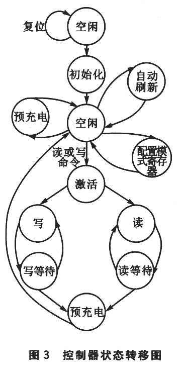

  3.1  DDR SDRAM控制器的控制流程
  DDR SDRAM提供了多种命令,整个控制状态机非常复杂。但很多应用场合中,并不需要用到所有的命令,因此为了简化设计,但同时又兼顾尽可能多的应用场合,在控制器的设计中制定了如下几种功能:DDR SDRAM的初始化,可变长度的突发读写,自动刷新功能,预充电以及模式寄存器的重置(reload)。图3是控制器整个状态转移图。
DDR SDRAM在嵌入式系统中的应用如图
  系统上电后,DDR SDRAM处于空闲状态(Idle),在对存储器进行读写操作之前,需要先对其进行初始化。初始化的过程中,将设置突发长度,突发类型,CAS潜伏期等参数。DDR SDRAM的初始化有一个固定的步骤,错误的操作将导致DDR SDRAM进入不确定状态。在控制器中使用了一个专门的初始化状态机来对DDR SDRAM进行初始化。
     初始化完之后便可对DDR SDRAM进行读、写或其他操作。在执行读(写)命令之前,先要激活(Ac—tive)将要读(写)的行,之后便可对该行进行突发读(写)。在控制器的设计中,所有的读写命令都是不带预充电的,因此,某一行被激活之后将一直处于激活状态,直到用户发送突发终止命令,此时控制器将自动产生一个预充电命令来关闭当前行。这样,某一行被激活之后用户便可进行连续的突发读(写)操作,从而节省了每次突发读写所需要的激活时间,提高了系统的数据吞吐率。
     控制器同时提供了一个自动刷新(auto refresh)计数器,每隔一定的时间间隔(即DDR SDRAM的刷新周期,根据所使用的存储器而定,可在控制器中设定),便会产生一个刷新请求。如果此时DlDR SDRAM处于空闲状态,控制器便会发出一个自动刷新命令来对DDR SDRAM进行刷新;如果此时DDR SDRAM正在进行读(写)操作,控制器将会等到当前的读(写)操作完成之后再发送刷新命令。在刷新过程中,用户如果有读(写)请求,控制器将在当前刷新周期完成之后再响应用户的请求。
     正常的操作过程中,当DDR SDRAM处于空闲状态时,用户还可以根据实际的需要来重置存储器的控制寄存器,重新设定存储器的突发长度、突发类型、CAS潜伏期等参数。

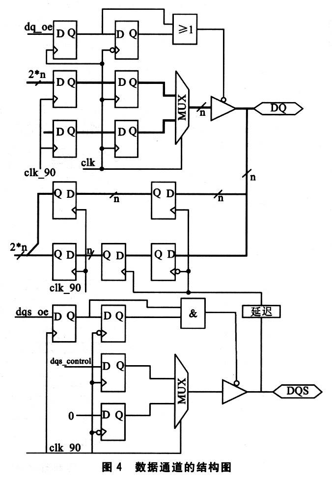

图4是DDR SDRAM控制器数据通道的结构图。
     图4中完整地显示了控制器读和写数据通道上DQ与DQS的结构关系。前面提到过,Cyclone系列FPGA没有带DDR触发器的输入输出单元,但完全可以用靠近输入输出引脚处的逻辑资源来实现DDR触发器,而且最后的结果表明,这种实现方式可以满足时序要求。
     从图4中也可以看到,控制器内部有两个时钟,clk和clk_90,两者之间的相位差为90°。图中将面向存储器的时钟命名为clk。它是clk_90时钟的90°相位延迟后的信号。clk_90作为系统时钟来驱动整个FPGA,clk时钟驱动存储器接口电路。
  3.2.1  DQS相位延迟电路
  在读周期中,DDR SDRAM输出的DQ和DQS信号是边沿对齐的。为了使用DQS作为选通信号来捕获DQ,DQS信号需要在FPGA内部相对于DQ信号作90°的相位延迟。但是这个延迟不能使用锁相环(PLL)来完成,因为DQS信号不具有时钟的特性。因此,需要在DQS和读数据时钟之间加一个延迟链(delay chain),如图4中所示。
     前面提到过,Cyclone系列FPGA在其DQS输入引脚上有一个专用的延迟单元,用来使DQS相对于DQ信号产生一个90°的相移。因此,可以使用该硬核资源来完成对DQS的相移,而不必通过内部的逻辑来搭建这样一个延迟电路。从而可以获得更好的时序性能。
  3.2.2再同步
  读周期中,从DDR SDRAM来的数据信号首先通过延迟后的DQS锁存到DDR触发器中。为了在FPGA内部能够使用该数据,还要将其同步到FPGA内部的时钟域上,这个过程称为再同步(resynchronization)。如图4所示,对于前一级DQS延迟后的信号锁存的数据再通过clk-90同步之后才送到内部数据总线上。
     在写周期中,DQS与DQ必须是中心对齐的(centerahgn)。我们用clk_90时钟触发的DDR触发器产生DQS信号,因此,为了满足时序要求,从内部来的数据通过clk_90时钟锁存后再由clk触发的DDR触发器将其输出,从而保证DQs与DQ是中心对齐的。
