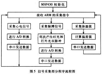

  2.3.2 信号采集部分软件设计
  此软件设计主要根据得到的指令采集相应的生理信号,经A/D转换后通过串口发送到数据处理模块,其流程如图5所示。
如图5
