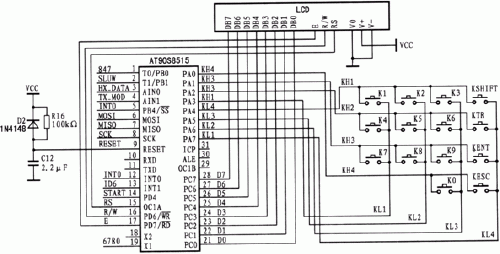

     3.1 输入,输出单元
     AT90S8515外接4x4小键盘,其中含有特殊功能键SHIFT、KTR、KENT、KESC,完成输入功能,再连接1个标准LCD,完成输出功能。主控器件通过键盘得到操作命令字,将其转换成ISO14443标准规定的帧格式,通过调制与耦合(天线)单元发送,应答器在其响应范围内返回数据,通过耦合(天线)和解调单元到达主控器件,去掉帧头和帧尾,通过标准LCD显示。输入,输出部分的连接电路如图2所示。
非接触式RFID读写器系统的研究如图
图2 键盘和显示连接电路

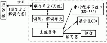

     3.2 调制单元
     射频卡采用10%ASK调制。数据为0时,输出信号的幅值为4.3V;数据为1时,输出信号的幅值为4.8V。它的优点是信号不简断,保证了应答器的能源不中断。其系统框图如图3所示。
非接触式RFID读写器系统的研究如图
图3 系统框图

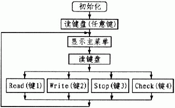

     4、软件设计
     主程序初始化后等待按键输入,根据不同的键值进行不同的操作。该操作执行完后,再回到待机状态,等待下一次按键输入。图5所示为主流程图。
如图5
图5 主流程
     本系统采用的是分时方式,即发送1个命令帧就检测是否接收到返回数据,如果接收到正确的帧头,并接收到1个起始位,就开始接收数据:如果没有接收到帧头,表明应答器还没有接收到命令或还没有返回数据,这时就重新发送命令帧,直到接收到正确的帧头为止。收/发分开的好处是程序简化。由于应答器接收到命令帧到返回数据有延时,因此分时方式并不影响数据的正确接收。本系统的硬件设计预留了中断接口,对于实时性要求较高的场合,也可以嵌人汇编中断程序。
