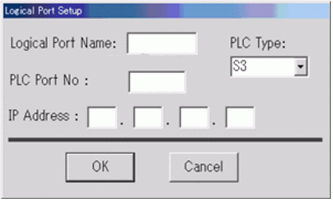

  DZHsvr的设置
     首先打开DZHsvr,选择菜单的setup/logical port setup/new。会弹出如下的画面,在logical port name处填入名称S3_n。IP Address是S3板卡所在基板的EN721板卡的IP地址。PLC No是S3的端口号,在S3的参数里面设置。
