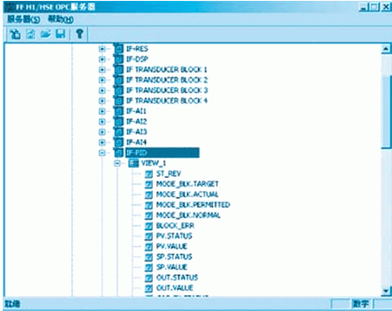

     选用中科院沈阳自动化研究所提供了OPC服务器MicroCyber.FFServer.1,服务器的地址空间由服务器可读写的所有数据项组成,可以根据需要得到数据项的全称对其进行相关操作。图4为OPC服务器的地址空间图。使用OPC技术实现用VB6.0编写的客户端程序与OPC服务器的通讯,服务器中液位的实时值IF-PID-PV.VALUE,以及自定义变量如液位设定值IF-PID-SP.VALUE,然后进行算法控制,得到控制量,将控制量写入OPC服务器的项FI-PID-OUT.VALUE,从而控制受控系统。
基于FF现场总线的PID控制算法应用研究如图
图4 OPC服务器的地址空间图

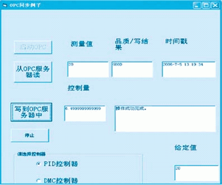

     图7是以VB实现的具有PID功能的OPC同步客户程序。

图7 实现PID控制的OPC客户程序

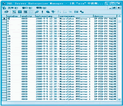

     下面给出确定传递函数的参数的方法:设图7中的控制量为q,测量值为y(∞),新的稳态值为设定值,增益K可由输入输出的稳态值直接算出而Tpτ则可以用作图法确定为了能够随时调用在OPC服务器上采集的测量值y并绘制出相应的阶跃响应曲线这里把选择的数据存放在指定的…,而Tp,τ则可以用作图法确定。为了能够随时调用在OPC服务器上采集的测量值y并绘制出相应的阶跃响应曲线,这里把选择的数据存放在指定的数据库中(采用SQL2000数据库)。同时也是为了在进行算法的仿真的时候,既可以从历史数据库中取数据,也可随着数据的采集,可以不断刷新数据,进行算法的优化,如图8所示。
图8 SQL server数据库中存取OPC服务器数据
