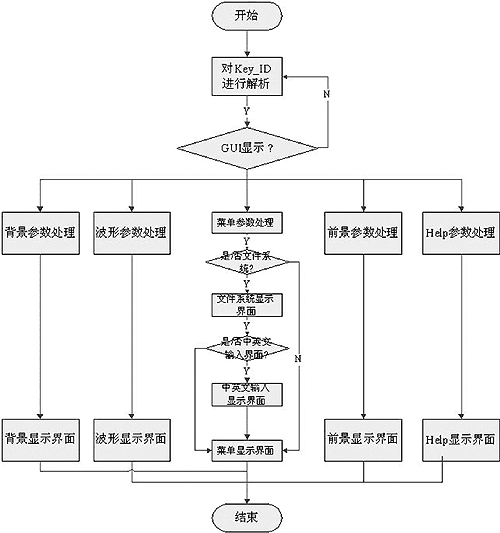

  键值变量KEY_ID要根据用户的输入进行改变。这里就不描绘状态变量是如何转移的。我们介绍对于既定的键值变量KEY_ID是如何完成用户图形界面输出的。图4为实现用户图形界面的软件流程图。
如图4
图4 RIGOL DS1000系列示波器数字实现用户图形界面的软件流程图
