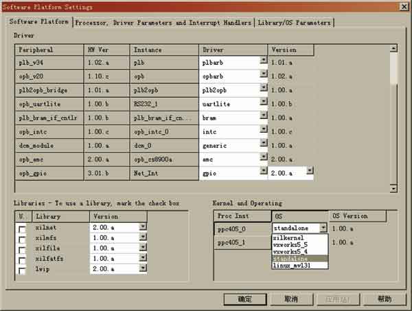

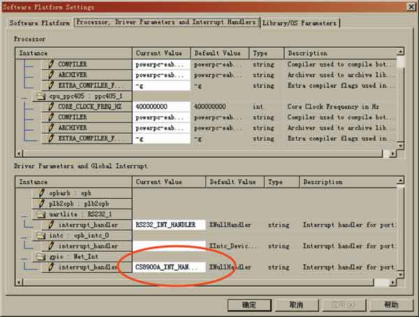

  在本设计中,没有使用操作系统,使用所谓的standalone模式,即EDK仅提供硬件初始化及引导代码。此外还需要对GPIO、EMC、RS232、中断控制器等一些外设生成底层驱动,这些都可以通过在EDK集成环境XPS中选择菜单Project->Software Platform Settings的对话框进行设置,如图3所示。其实质是自动修改工程的.MSS文件。例如中断函数的处理例程可在如图4所示的界面中加以设置。也可以手工编辑.MSS文件如下设置:
  PARAMETER int_handler = CS8900A_INT_HANDLER, int_port = IP2INTC_Irpt

图3  在XPS中设置操作系统和驱动程序
基于嵌入式SoPC的以太网接口设备如图
图4  在XPS中设置中断服务例程
