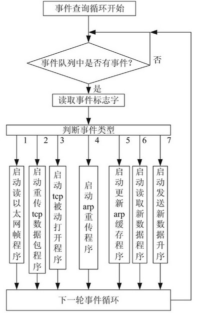

       TCP/IP 协议种类繁多,相互之间交互作用复杂,在单片机上不可能实现所有协议,所以必须对协议栈进行剪裁。结合系统的具体通信要求,笔者的系统最后只保留了TCP、UDP、IP、ICMP、ARP协议模块。在协议栈程序的整体设计上,考虑到单片机的单任务执行方式很难发挥TCP/IP协议的特点,我们采用了基于事件驱动机制的TCP/IP协议栈的实现方法。该机制的引入,使得系统在保证具有高效的汇编语言代码效率的同时,实时响应性也得到了大幅提高。下面将具体阐述事件驱动机制的特点和基于该机制的TCP/IP协议栈的实现。
       事件驱动机制
       系统初始化完成后, 进入事件循环体,不断查询C8051F040的事件队列是否有事件。一旦事件队列非空,则读取事件标志字,判断事件类型,而后调用对应事件处理子程序。处理子程序执行完毕后,仍然返回到事件循环体中。事件标志字由中断直接或者间接驱动,当某个事件发生后,只需在中断服务程序中将状态字的对应位置位。中断不断向事件队列中添加事件,C8051F040处理程序则不停地从事件队列中读取事件标志字,处理事件。
     &nb  sp; 事件驱动机制的特点为:
       *由于在中断处理程序中,仅仅执行了改变事件标志字这样的简单程序语句,把事件添加到C8051F040的事件队列中后就立即返回。所以系统关闭中断的时间很短。增强了系统对中断处理的实时性。
       *C8051F040根据当前读取的事件,进行相应事件处理或者向事件队列中添加进一步处理所需的事件。这实际上是把任务都进行了分步处理,在执行一步这一任务的同时,也可以执行一步其他任务。这样.在不影响主程序流程的情况下,又提高了系统的实时性。
       事件循环的简要流程
     图2  事件循环流程
                                                图2  事件循环流程
图注:1=EVENT_ETH_ARRIVED;2=EVENT_TCP_RETRAN;3=EVENT_TCP_INACTIVITY;4=EVENT_ARP_RETRAN;5=EVENT_AGE_ARP_CACHE;6=EVENT_COME_NEWDATA;
       事件循环体的简要流程如图2所示,其中各事件的含义分别为:
       EVENT_ETH_ARRIVED: 有待处理的以太网帧事件。检测到此事件,C8051F040会调用读CP2200接受缓冲区程序,然后对帧进行解包处理;
       EVENT_TCP_RETRAN: TCP重传事件。当TCP定时器超时,触发该事件;
       EVENT_TCP_INACTIVITY:关断不活动连接事件。当某连接超过0.5秒没有收发数据,则触发此事件;
EVENT_ARP_RETRAN:ARP请求数据包重传事件。当某一ARP请求在发出0.5秒后没有相应,则触发该事件。经两次重发都没回应,则将以该IP为目的地址的数据包丢弃;
       EVENT_AGE_ARP_CACHE:更新ARP缓存事件。每60秒触发该事件一次;
       EVENT_COME_NEWDATA: 有新数据事件。当有新数据待发送时,触发该事件;
