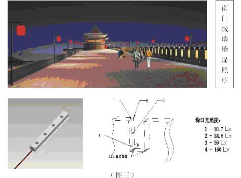

  1、城顶内侧墙也称宇墙,外侧墙也称垛墙。宇墙高0.75米,厚0.45米,垛墙高1.75米,厚0.51米,垛与垛之间有0.6 米的缺口称垛口,是为瞭望或射击而设。西安城墙共有垛口5984个。垛口部分因墙体较为厚实,为整体体现垛口的立体感,原有美耐管勾边,使载体在夜空下显得单薄空洞。本次设计为体现古城墙作为军事防御体系的稳固、雄伟、宽阔,使灯光成为古建筑历史的嘴,叙述历史的变迁与文化。选用高亮度LED专案投光灯,将垛口两侧立面的黄光反映出来,同时利用灯光与夜幕背景的对比将垛口灯光立体展现在游人的视野中,从不同的视角展现了不同的线、面结合。LED的体积小巧做到了极好的灯光装置的隐藏。

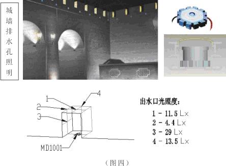

  2、垛口下部的出水口,设计中采用了下打式LED照明,一可使整个出水口在夜幕下绽入出幽蓝的色彩,与夜晚的天空有机地结合,二可通过孔中的光线弥补城墙上走道的引导光,给主夜间
  在城墙上漫步的人们引导方向,增加一丝古城墙的神秘感。
