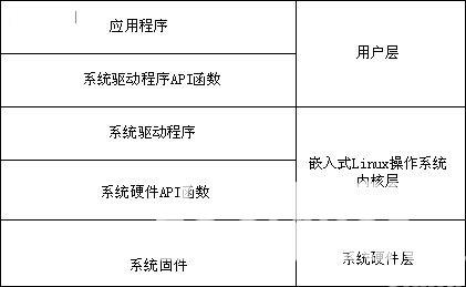

       本系统软件设计主要分为嵌入式Linux操作系统内核移植、编码和解码芯片、PCI桥芯片及网口等系统驱动程序编写和解码应用程序的编写,其体系结构及与硬件的关系如图3所示。
       嵌入式Linux操作系统是用户控制系统的硬件平台,系统驱动程序采用模块化形式,向上为用户层的应用程序提供API函数,向下通过系统硬件API函数控制系统硬件。编、解码驱动模块采用实时加载方式,其他如网口、I2C和PCI/IDE接口等驱动通用性强,直接编译入内核。编、解码应用程序则实现系统MPEG-4数据流的传输和编、解码。图4和图5分别是无线可视门铃服务器端和客户端主程序流程图。
图3、系统软件原理图
图3、系统软件原理图

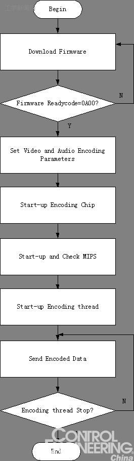

图4 无线可视门铃服务器端主程序流程图
图4 无线可视门铃服务器端主程序流程图

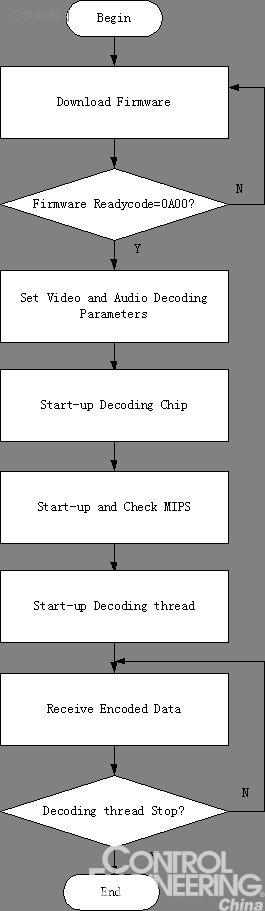

 图5 无线可视门铃客户端主程序流程图
 图5 无线可视门铃客户端主程序流程图
