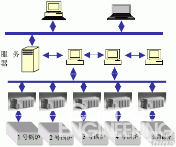

       锅炉计算机监控系统采用先进的分层式的集散型网络结构,系统由现场控制层、车间监控层、工厂管理层三层网络构成,同时通过系统提供的web 服务功能,授权用户可从企业网、校园网或Internet 上浏览锅炉系统的运行情况。具体结构如图2 所示。
图2 系统总体结构图
图2 系统总体结构图
       现场控制层完成对锅炉和系统公共部分的数据采集及控制;车间监控层设置两台操作员站、一台工程师站。操作员站采用研华奔腾工业控制微机,主要用于锅炉系统的数据显示及进行控制操作,两台操作站同时工作互为热备用。工程师站用于进行系统参数设定及系统维护;工厂管理层为可选的功能,可进行系统运行分析,数据统计、优化等;本系统设有web服务器,可通过Internet 浏览系统的实时数据,监视系统的运行状态。

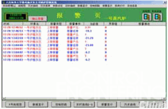

     (3)报警功能齐备,处理能力强。自投运以来,发生了近500 个数字量报警和100 多个模拟量报警,覆盖了厂区几乎所有生产设备,极大地方便了报警处理和故障分析工作;如图3 所示。
图3 报警信息图

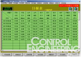

     (4)使用灵活的报表在实际运行中更体现了其优越性,为厂方提供了调整生产的重要依据。如图4所示。
图4 日报表
