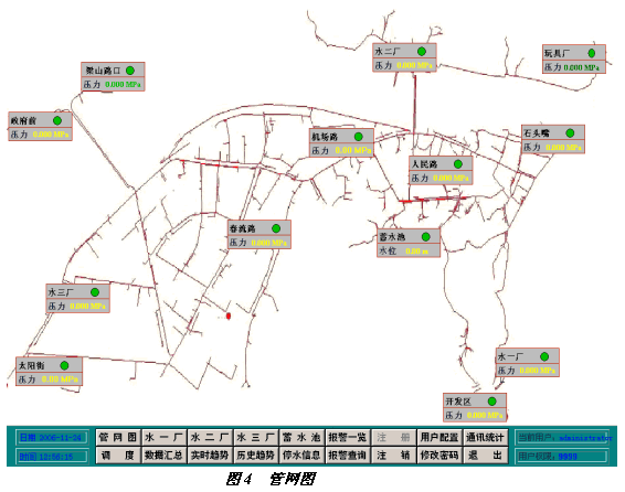

  管网流程图如图4所示:
Intouch在城市自来水调度系统中的应用如图
  管网图显示了所有水厂、压力站的相关参数,和站点的通讯状态。

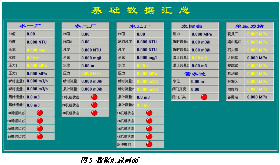

  数据汇总如图5所示:
  在数据汇总画面中点击对应的参数,可以设置对应参数的报警门限等参数。

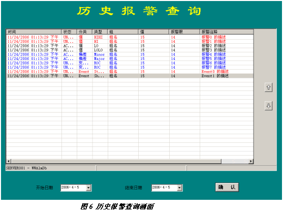

  报警查询画面如图6所示:
  在历史报警查询界面选择开始日期和结束日期,点击“确认”按钮就可以查询选择日期内的报警,可以非常方便的进行报警信息的查询。

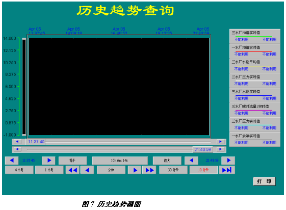

  历史趋势画面如图7所示:
  历史趋势查询画面可以查看所有配置了历史纪录的标记名数据。可以显示8条历史数据,同时提供实时打印历史趋势图。

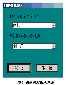

  当总调度室需要对水厂等地方要发送调度指令时,打开调度指令发送画面,如图8所示:
  输入指令和接收地点,如后电机发送即可,操作方面快捷。

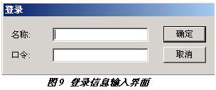

  系统启动运行后,Intouch 程序在全屏幕的方式下运行,只有管理员角色的用户才能退出Intouch系统,而其他操作人员不能退出系统和越权操作。登录界面如图9所示:
如图9
  输入名称和口令,登录到系统。
