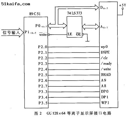

  2 GU128×64与单片机的接口设计
  GU128 ×64等离子显示零和AT89C51的接口如图2所示。89C51的P1口作为24路开关量信号的输入,系统通过控制P3.3、P3.4、P3.5完成对三个8路信号的切换。74LS373锁存从89C51的P0口传过来的地址信息,GU128×64的数据线D7~D0直接和P0口相接,其它的控制信号线分别与P2口相连接。
