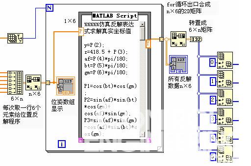

       软件设计中需要解决的首要问题就是地震波形的生成。采用LabVIEW的波形生成器,能够方便的生成各种频率成分、各种类型的波形。然后将这些波形文件作为地震模拟振动台的振动数据,利用并联机构的反解方程转换成八个电机的输入数据。
       首先要确定丝杠安装的初始位置A(i)和第i支链与滑鞍相连的球铰中心点B(i),通过反解即可确定第i支链与动平台相连的球铰中心点C(i)和B(i)点在固定坐标系下x的坐标 dx(i)。
       电机码盘每转1圈是2000个脉冲,四分频后即为8000个脉冲。丝杠为四头,螺矩为12.5mm,可以求得丝杠导程是50mm,所以1毫米对应160个脉冲。MATLAB脚本文件中插入上述分析结果,利用LabVIEW强大的矩阵处理功能,使得方程的求解更直观,而且程序的后期维护更加方便。图4是各电机驱动量求解程序的部分框图。
 图4 地震模拟振动台电机驱动量求解程序框图

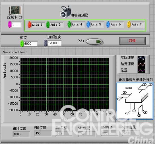

       有了输入数据,还要解决八个输入电机的空间向量分配问题。由于软件提供的向量空间是3轴的,而并联机构各个驱动电机的速度值、加速度值在每一时刻、每一位姿时都是不同的,因此多电机的变参数控制成为并联机构控制系统设计的一个关键问题。我们采用循环赋值的方法很好的解决了这一技术难题。
       图5为该DZ10型地震模拟振动台控制系统的面板设计,其中包括八个电机轴的分配、设置速度、加速度参数、运动速度幅值和各电机驱动量显示等。
