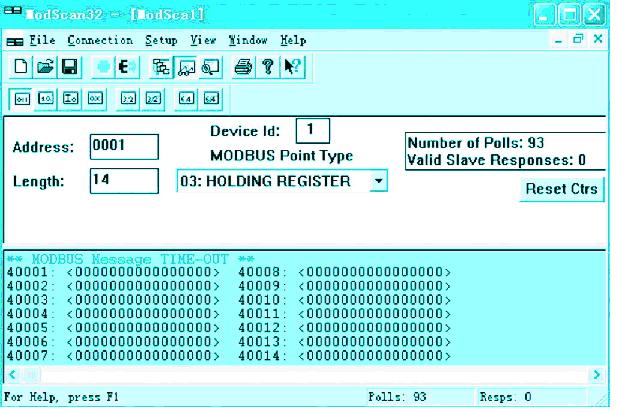

     3.1 测试软件
     测试软件ModScan32如图3所示。
Modbus RTU协议在S7-200中的应用如图
             图3 Modbus RTU测试软件:ModScan32
图3中,ModScan32测试软件的画面中相关参数意义如下:
Address:ModBus中存储区的起始地址;
Device Id:PLC ModBus的端口地址;
Length:参与通讯的V存储区字的长度。

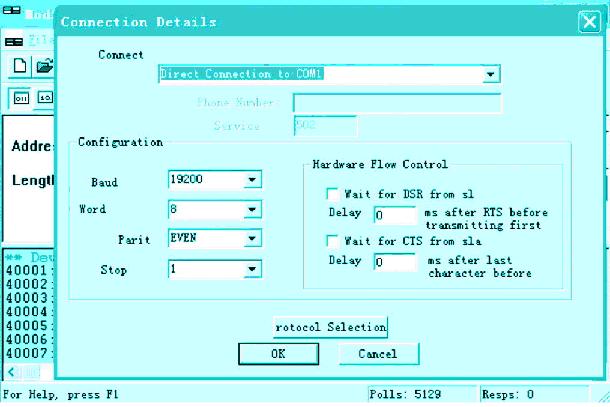

     3.2 参数设置
     对ModScan32测试软件的通讯参数进行相关设置,要与S7-200的Modbus RTU指令库MBUS_INIT中所设定的参数相统一,这样即可进行通讯检测。ModScan32通讯参数设置如图4所示。

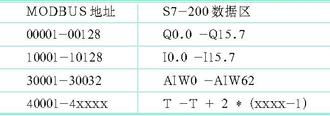

     4 MODBUS RTU地址与S7-200的地址对应关系
     MODBUS地址总是以00001、30004之类的形式出现。S7-200内部的数据存储区与MODBUS的0、1、3、4共4类地址的对应关系如附表所示:
    附表 MODBUS地址对应表
如图5
说明:其中T为S7-200中的缓冲区起始地址,即HoldStart。
如果已知S7-200中的V存储区地址,推算MODBUS地址的公式如下:
MODBUS地址=40000+(T/2+1)
其中T为偶数。
