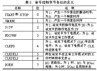

  (1)向TDA8020写入命令的格式
  图4为向TDA8020写入命令的格式。按图3所示,对卡1的地址和写的字节为40H。
其中控制字节各位的含义如表3所列。

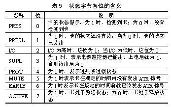

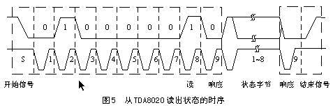

  (2)读TDA8020内部状态的数据格式
  从TDA8020读出状态的格式如图5所示。按图3所示,对卡1的地址和读的字节为41H。
其中状态字节中各位的含义如表5所列。
