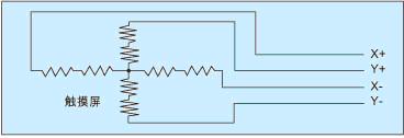

  图2是电阻触摸屏的简单等效电路。注意必须获取二个完全独立的读数,即X轴位置和Y轴位置数据。这些数据在四线或五线电阻触摸屏中是无法同时读取的。软件必须先读一个轴,然后再读另外一个轴。读取的顺序则无关紧要。

图2:触摸屏电路简单等效电路。

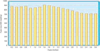

如图3
图3:X轴移动时Y轴上的偏移。

  非线性意味着在屏幕上的等距物理移动会导致原始数据的增量不等。更糟的情况下,即使我们只改变X轴的触摸位置,但从Y轴读取的数据也会发生很大的变化。为了演示这一现象,我用触控笔在一个典型的电阻触摸屏上从左到右移动,尽量保持Y轴位置不变,同时在图上记录Y轴的读数。你当然希望触控笔从左到右在X轴上滑动时Y轴读数能保持一定程度的恒定,但从图3可以看出完全不是这回事。
