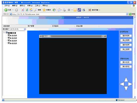

     本系统在监控端使用浏览器对监控现场进行监控,浏览器所运行的平台与嵌入式WEB服务器所运行的平台独立,浏览远程视频时不需要任何第三方软件,从而实现了跨平台。使用本系统在监控端浏览视频的界面如图4所示。

图 4 监控端浏览视频界面
