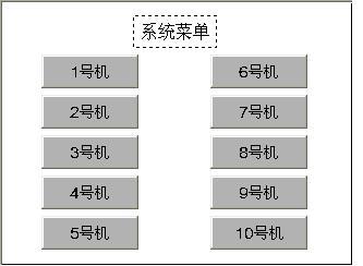

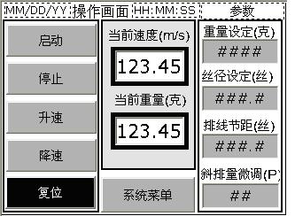

     系统运行操作是通过人机界面实现的。通过三个画面可完成是一个单元所有的操作,如图2、图3和图4所示。整个退火设备有20个单元,每个单元在人机界面上都有相同的这三个画面。只不过各元件对应的PLC的站号不同,其它均相同。通信方式采用COM2以RS-485的方式与PLC连接,一个人机可带10台PLC,两个人机共带20台PLC。
台达工控套件产品在微拉退火设备控制系统中的应用如图
                    图2 系统菜单
                    图3 系统操作画面
