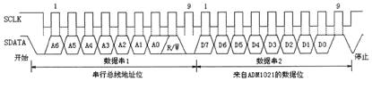

  串行总线上传输的数据以8位作为一个有效位,由7位地址位和1个R/W位组成。在SDATA为低后连续9个SCLK脉冲中执行一个写/读操作。在R/W为0时,主机向从属器件写入数据;在R/W为1时,主机从从属器件中读入数据。值得注意的是ADM1021的写地址和读地址不同,如果混淆两个地址会产生非法错误。
  (1)写操作
  ADM1021有两种写操作,一种是先向地址指针寄存器中写入准备写入的寄存器地址,在将数据写入这个选定的寄存器中。其时序图见图3所示。
另一种写操作是只向地址指针寄存器写入数据,其时序图见图4所示。
 (2) 读操作
  ADM1021的读操作与写操作类似,只是R/W为1,其时序图见图5所示。

        图3:写操作1时序图
低功耗微处理系统温度监视器(图)如图
图4:写操作2时序图
如图5
                图:5读操作时序图
