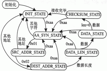

     利用主机发送过来的消息驱动有限状态机,串口接收数据驱动的有限状态机包括以下几种状态;
     ① 任意状态。无论单片机原来处于何种状态,收到字符0xaa,都表明1帧新的数据即将开始发送。此时,如果单片机处于1帧正在接收的状态。就会丢弃原数据重新进入收到同步字符状态。
     ② 任意状态(除了INIT_STATE之外)。无论单片机原来处于何种状态.收到字符0xfc,都表明系统中出现了转义字符。此时,将转义字符标志置1,丢弃当前接收的数据后返回;每一次进入重建帧处理函数后,系统会首先判断转义字符标志是否为l。若为l,则根据当前字符进行转义(当前字符为0x00,则转义为Oxaa;当前字符为0x01,则转义为Oxfc;如果为其他字符则丢弃),然后将转义字符标志重新清O。
     ③ INIT_STATE,初始状态。在这个状态下,将重建帧的偏移地址和校验和清0,然后等待接收数据。收到起始宇符Oxaa后,将状态转入AA_SYN_STATE;收到其他字符都丢弃不理。
     ④ AA_SYN_STATE,收到同步字符状态。在这个状态下,MCU将重建帧的偏移地址和校验和清0,然后将状态置为接收源地址状态。
     ⑤ SRC_ADDR_STATE,收到源地址状态。此时比较源地址是否是主机地址。若是,则转接收目的地址状态;否则,转初始状态。
     ⑥ DEST_ADDR_STATE,收到目的地址状态。此时比较目的地址是否是MCU地址。若是,则转接收数据长度状态;否则,转初始状态;
     ⑦ DATA_LEN_STATE,接收数据长度状态。将数据长度备份,转入接收数据状态。
     ⑧ DATA_STATE,接收正常数据状态。将接收的数据存入接收数组REBUF中,每接收到一个数据就将对应的偏移地址加l,接收数据长度减1,并且计算此时的校验和。当数据长度减为0时,表明l帧数据已经全部接收完毕,转入检验校验和状态。
     ⑨ CHECKSUM_STATE,接收校验和状态。将接收的校验和与本地计算的校验和进行比较。如果两者相等,将状态转为INIT_STATE,然后对正确的数据帧进行处理,并给主系统发送一个确认帧;如果两者不等,丢弃该帧,状态转入INIT_STATE,等待接收新的数据帧。
     对应的状态转换图(state transition diagram)如图2所示。

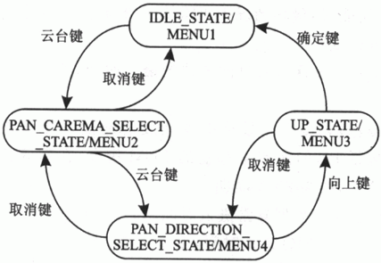

     这组有限状态机主要依靠用户对菜单的操作进行状态转换,即把键值和命令码作为FSM的激励源,其中键盘消息是最主要的激励源。应用层的FSM具有多种主状态,用户未按键或者是没有接收到新的数据帧时,状态处于IDLE_STATE;接收到消息后,转入对应的主状态。然后,根据按键的不同或者是接收命令码的不同,转入对应的子状态进行处理。任务处理完毕,再将状态置为IDLE_STATE,按取消键,可回到上一级状态。
     以用户控制云台上下左右转动为例,系统开始处于IDLE_STATE。若用户按云台镜头控制键,则进入云台镜头选择状态,并显示云台镜头控制菜单.选择云台控制选项后,进入云台方向设置状态;选择向上键,转入向上状态。在该状态执行向上命令操作后,状态重新转入IDLE_STATE,并伴随着输出菜单的相应变化,按取消键可回到上一级云境选择状态。对于其他按键,系统全部过滤掉不作响应,状态也不进行转换。云台控制的状态转换图如图3所示。
基于事件—目标驱动的人机界面设计如图
图3 云台控制的状态转换图
