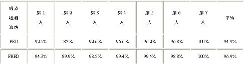

     在特定人识别中,比较了常用的FED(Fast Endpoint Detection)[5]和FRED两种端点检测算法的性能。两种算法测试使用相同的数据库,包括7个人的录音,每个人说100个人名,每个人名读3遍。测试中的DP模板训练和识别算法为传统的固定端点动态时间伸缩(DTW)模板匹配算法[4]。两种端点检测算法的识别率测试结果列在表1中。
                          表1 比较FED和FRED端点检测算法对DTW模板匹配识别率的影响
语音识别在家电遥控器中的应用如图
     测试结果说明:使用FRED端点检测算法,所有说话人的识别率都有了不同程度的提高。因此,本系统采用这种两级端点检测方案。

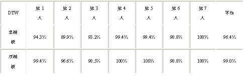

     为了提高DTW识别算法的识别性能和模板的稳健性,提出了双模板策略,即x=argmin{S(N,M2x)}。第一次输入的训练词条存储为第一个模板,第二次输入的相同训练词条存储为第二个模板,希望每个词条通过两个较稳健的模板来保持较高的识别性能。与上面测试相同,也利用7个人说的100个人名,每个人名含3遍的数据库,比较DTW单模板和双模板的性能差别,结果更在表2中。
              表2 DTW不同模板数的识别率比较
语音识别在家电遥控器中的应用如图
     测试结果说明:通过存储两个模板,相当大地提高了DTW识别的性能,其稳健性也有很大的提高。因此,对特定人识别系统,采用DTW双模板是简单有效的策略。

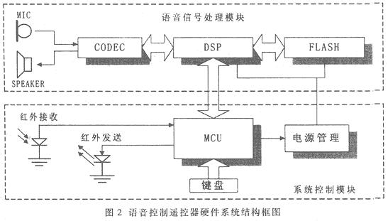

     语音控制遥控器的硬件框图如图2所示,它由两个独立的模块组成:语音信号处理模块和系统控制模块。
     语音信号算是模块由DSP、快闪存储器(FLASH)、编解码器(CODEC)组成。其中DSP是整个语音识别模块的核心,负责语音识别、语音编解码,以及FLASH的读写控制。DSP的优点是运算速度快、内存空间大、数据交换速度快,可用来实现复杂的算法,提高识别率,减小反应延时,得到较高的识别性能。DSP芯片选用Analog Devices公司的AD2186L,它具有如下特点:①运算速度达40MIPS,且均为高效的单调周期指令;②提供了40K字节的片内RAM,其中8K字(16Bit/字)为数据RAM,8K字(24Bit/字)为程序RAM,最大可达4兆字节的存储区,用于存储数据或程序;③3.3V工作电压,具有多种省电模式。     AD2186L既能完成与语音信号算是相关的算法,又适合使用电池作能源的遥控器。FLASH和CODEC也都选用3.3V工作电压的芯片。FLASH为美国ATMEL公司的AT29LV040A(4M Bit),它作为系统的存储器,主要用于存放以下内容:提示语音合成所需的参数,特定人训练后的码本数据,DSP系统的应用程序和学习和遥控码数据。CODEC选用美国TI公司的TLV320AC37,用来进行A/D、D/A变换、编码和解码。
     系统控制模块由单片机、红外接收发送器、电源管理电路组成。单片机负责整个遥控器的系统控制。单片机作为主控芯片,进行键盘扫描,根据用户通过键盘输入的指令,分别完成学习遥控码;控制DSP进行语音训练、回放、识别;将识别结果转换成相应的遥控码,通过红外发光管发射出去。单片机与DSP之间通过标准的RS232串行协议通讯。

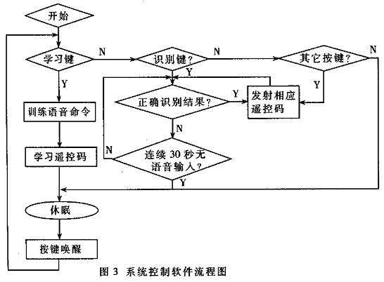

     系统的控制软件流程图如图3所示。在使用前,按“学习键”进入学习状态,用户先对学习型遥控器训练语音命令,并使其学习与各语音命令相对应的原理控码型。使用时按“识别键”,进入语音识别状态,等待语音处理模块返回结果,若返回正确的识别结果,则把相应的遥控码发射出去。例如,原电视遥控器数字键“1”对应中央1台,用户的训练命令为“中央1台”,学习了原遥控器的数字键“1”的遥控码,并使其与训练命令“中央1台”对应起来。于是使用时只需对着学习型遥控器的麦克风说出“中央1台”,电视就会切换到中央1台。这样用户不需要记住每个电视台与台号的对应关系,相对于枯燥的频道数字,用户自定义的命令更容易记住。
     若连续的30秒无正确的命令则遥控器进入休眠状态,单片机控制电源管理电路切换DSP和FLASH电源,单片机本身也进入休眠状态,直至用户按键,唤醒单片机,再由单片机控制恢复DSP和FLASH供电,重新开始工作。这是因为整个系统中,DSP的功耗最大,长时间不用时,关闭语音信号处理模块,可以显著地降低整个系统的功耗。
