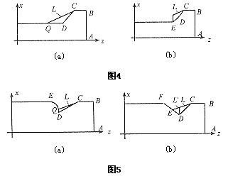

       直线与直线相连接的处理.如切削直线时存在刀具干涉,如图4(a),则将该直线用角度为α的直线L代替,同时求该直线与后续直线的交点.如有交点,则在交点处将直线截断,交点的右部分直线转化为角度为α的直线.如无交点或交点不在直线上,则下一直线也转化为角度α的直线.其终点的z坐标为该线段的z坐标,同时增加垂直辅助线,如图4(b)。

       当直线接第Ⅰ象限圆弧时,刀具切削圆弧时无干涉,但如切削直线有干涉存在,将直线转化为角度为α的直线L如图5(a)。则圆弧的起点被修改为直线L与该圆弧的交点。如无交点则表明该段圆弧位于该直线下,此时将该圆弧也转化为角度为α的直线,其终点z坐标为该圆弧的终点的z坐标。如图5(b)所示(从结构工艺性考虑,设计时应避免这种结构)。

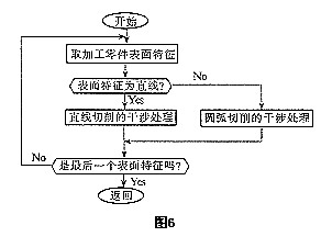

算法框图
数控车削加工刀具干涉处理的算法研究
