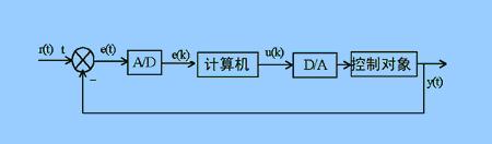

       生产过程自动化控制主要有开关控制和调节控制,当前大多以计算机控制系统,也就是数字控制系统来实现,如图1所示,系统中包含有时间上离散、幅度上量化的数字信号e(k)和u(k)。计算机控制系统的特点是被控对象大部分为模拟信号,而计算机只能处理数字信号,因此两者之间必须执行A/D和D/A转换,以实现这两种信号之间的相互转换。如果忽略幅值上的量化效应,数字信号即为离散信号,因此,计算机控制系统若不考虑量化问题即为采样控制系统,如果将连续的控制对象连同保持器一起进行离散化,那么采样控制系统即简化为离散控制系统。

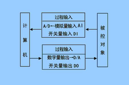

       计算机控制系统又分为集中式监控系统与分布式控制系统。前者计算机可能并不直接参与控制,对被控对象不会产生直接的影响,主要任务是对大量被控参数和设备的状态进行巡回采样,数据记录、数据统计和整理、数据越限报警以及对大量数据进行积累和分析,属计算机监视系统,现场控制是通过人工来完成;如果计算机直接参与控制过程,称为计算机直接数字控制系统(DDC, Direct Digital Control),是计算机的过程输入通过控制算法得到控制输出后,以计算机取代模拟调节器,直接通过接口控制执行机构,从而实施对现场被控过程的控制,使被调量保持在给定值,主要用于较小的回路控制,DDC系统由被控对象(生产过程)、检测仪表、执行装置和数字控制调节器组成,优点是因为计算机运算能力强,很容易实现串级控制、前馈控制等比较复杂的控制规律,其框图如图2所示。

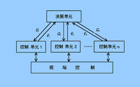

       传统意义上的DCS系统的最基本构构图式如图3所示。
       图中:C1,C2,……,Cn为控制,f1,f2,……fn为反馈信息。对DCS系统而言,各控制单元之间没有直接信息联系,
集散控制系统DCS及其应用如图
图3 DCS的基本构成构图
       各控制单元有自己的性能指标,控制策略和算法,且其性能指标和控制算法等由决策单元按一定优化准则调节给出。如果图3中去掉决策单元,就成了分散控制系统(Decentralized Control System),它并不具备DCS的上述特性。

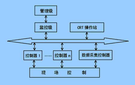

       在工程中,DCS系统除完成控制功能,还要实现监视、管理等其它功能,其系统组成框图如图4所示。
集散控制系统DCS及其应用如图
图4 DCS系统组成框图
       由图4可见,DCS系统实际上是一种分级递阶结构。各控制器完成过程现场的控制任务,根据控制对象特性,可以分别情况,采用顺序控制,程序控制,模拟量控制等等,其控制策略与控制算法要随被控对象与要求而定。数据采集器用于收集控制信息和被控过程的各种状态信息,数据采集任务不但可由控制器完成,也可由一般仪表和逻辑箱完成。控制器和数据采集器在控制现场对信号进行预处理后经高速数据通道送到上级计算机和CRT操作站,CRT操作站是显示操作装置,监控级(计算机)通过协调各控制器的工作,实现控制过程的动态最优化。管理级(计算机)具有管理功能,又兼具对监控级实现监控功能,它具有丰富的信息资源,能够对被控对象进行监控,制定计划,进行成本核算,对设备和人员进行管理等,以实现被控过程的静态最优化和综合自动化。

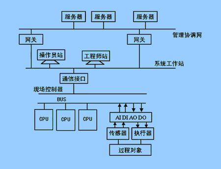

       DCS的基本骨架是计算机网络,然后是连接在网络上的三类节点—面向被控过程现场的现场I/O控制站、面向操作人员的操作站和面向DCS监督管理人员的工程师站,见图5所示。
集散控制系统DCS及其应用如图
图5 DCS结构
       由于DCS的网络需要满足被控过程的实时性要求和分散性原则,因此DCS的网络结构是环形和总线型,在这两种结构的网络中,各个节点是平等的,任意二个节点之间的通信可以直接通过网络进行,而不需要其他节点的介入,但另一方面,它需要共用传输介质,实现传输介质共享,一种主要解决方法是以令牌来限定每个节点用网络的时间,另一种方法则是CSMA/CD方式,即载波侦听与碰撞检测技术,但它主要用于更高层的管理。
       现场控制站是完成对过程现场I/O处理的直接数字控制器(DDC),它对现场发生的过程量作数字采集和存贮,并通过网络向上传送,同时本身也完成局部的闭环控制与顺序控制。操作员站主要功能是为系统的运行操作人员提供人机界面,使操作员了解现场运行状态、各种运行参数的当前值、是否出现有异常情况等的报警显示,并可作历史趋势、系统状态等多种显示,通过操作员键盘执行,同时操作员也可对过程进行调节和控制,操作员站的主要设备是彩色CRT显示器、键盘、鼠标器或轨迹球。工程师站用于对DCS进行离线的配置、组态工作和在线的系统监督、控制、维护。

       从图3可见,各控制单元之间没有直接通信联系,它们之间是通过决策单元交换信息取得联系的,事实上DCS 只是做到了半分布,测控层并没有实现彻底分布,控制依赖于控制站,DCS是半数字化系统。如采用现场总线,则可构成现场总线控制系统(FCS),它是一种全数字、半双工串行双向通讯系统,作为一种局域网,用于连接现场智能仪表,其信号传输采用全数字化,即智能式分布控制系统。智能式分布控制系统在国外已有现成产品,如Lonworks等,但因价格太贵,要普遍大规模推广应用还有不少困难。因此,推广应用DCS系统,克服“孤岛”现象,是有现实工程价值和经济意义的。
