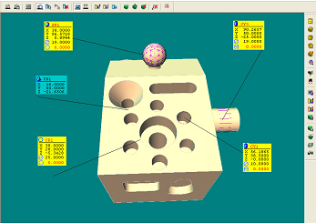

  西安力德测量设备有限公司的测量软件拥有强大的CAD功能,要进行虚拟测量时,打开软件,选择脱机工作模式,然后导入所要测量的CAD模型,并将CAD模型对应到选定的坐标系中即进行测量。根据所要测量的几何元素,使用鼠标在CAD模型上点击所要采点的位置,此时CAD模型上会显示所采点的位置及其矢量方向。根据所测量的几何要素的需要,可进行多次采点。当采够所需要的点数后再在采点窗口中点确定,系统将会驱动虚拟测头进行采点,并拟和出要测的几何元素及其图形。

  坐标机测量软件中引入CAD功能之后,由于可在脱机状态下通过对CAD模型进行虚拟测量,从而可完成自学习编程的过程,因此解决了以上问题。无论生产是否进行,只要将设计部门设计的CAD图纸文件输入到测量软件中,就可以进行编程。等工件加工完成就可以进行程序测量,这样就大大提高的生产效率。其具体的方法是先在三坐标测量软件中打开要测量工件的CAD模型,然后打开测量程序自学习功能,建立好坐标系后就可以开始模拟对工件的测量。系统将自动生成测量程序。
  在程序编制完成之后,还可以在CAD环境中调用程序进行模拟测量,对程序进行验证,找出运行过程中出现的错误测量路径和采点,并对程序进行修正,将实际测量中可能出现的问题降到最低,也最大程度的保证了测量过程中的安全性。
