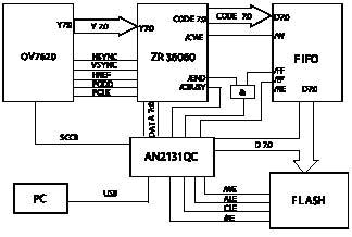

       ---如图3所示,整个图像数据系统由采集、压缩、存储、传输几个部分组成。OV7620的设定是通过基于图像的数码相机串行总线SCCB,在AN2131单片机中不能直接产生控制信号,所以必须利用AN2131QC的两个引脚进行模拟,图4所示是其读写传输的时序。为了节省空间,将OV7620的输出方式设定为16位视频总线,但只取其中[Y7:0]的灰度图像数据、采集视频的同步和图像时钟送往ZR36060。
车载低端图像数据采集压缩存储及传输系统的实现(图)如图
       ---图像压缩ZR36060使用视频同步从、8位代码主和8位视频总线模式,即由单片机通过8位数据总线[DATA7:0]对其内部寄存器进行工作方式设定(初始化),视频时钟和同步由OV7620产生,ZR36060采样同步信号与之同步,接受[Y7:0]的视频灰度信号进行压缩,压缩后的JPEG图像由[CODE7:0]输出直接送入FIFO中缓存。
       ---NAND式FLASH有可能存在坏块,这就要考虑物理地址和虚拟地址的对应问题,所以建立了一个对应关系表,并存在FLASH的头几个块中,该表不断更新,随坏块的增加而变化,同时还记录了数据的保存位置。这样在初始化时,可以直接读取图像数据分配情况。为了记录FIFO的数据,采用类DMA的存储方法。单片机先从[D7:0]口输入命令和计算的地址的串行信号,然后发出命令使能FIFO的RE输出并计数,当到达一页的数量512个字时,重新上述输入过程。

       ---对采集和压缩芯片初始化以后,就进入对图像数据压缩的控制阶段,并确保图像数据保存在完好的FLASH数据块中,延时时间到达时,将FLASH的图像数据最旧的那个块擦除,以确保下次保存时使用。图像采集部分程序框图如图5所示。
