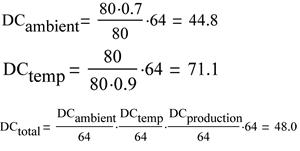

       还用前面的示例,假如环境亮度表测得仅需70%的满亮度或56mcd的环境照明条件,则处理器会算出新的44.8的环境光点校正值。如果由于温度上升而使LED亮度下降10%,则处理器会计算71.1的温度点校正值。结合所有这三种点校正值来产生新的点校正数据,即可对这三种亮度变化进行补偿。

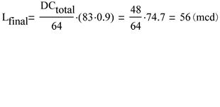

       从上可见,运用48的组合点校正值即可得到56mcd的期望亮度。请注意,由于温度引起亮度下降,故本计算中的起始电流被设置为起始生产电流的90%。
