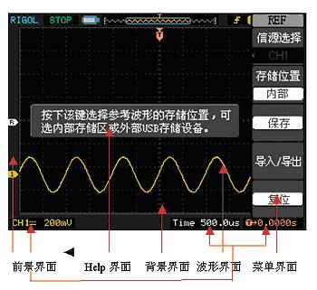

       界面种类的划分
       对于用户图形界面(GUI)的设计不能简单、统一的完成,要考虑到用户在各种情况下的操作界面。根据这些界面所具备的共同点,我们将这些界面分成如下的种类,同一种类的界面中将具备相同或者相似的功能区域。每一种界面都会有相应的处理程序,也有专门的数据结构。
       根据实现的不同功能划分出如下的界面种类:

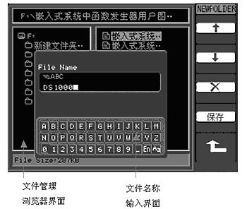

       A. 背景网格显示界面;B.波形显示界面;C. 帮助文档浏览界面;D.菜单显示界面;E. 文件管理浏览器界面;F. 文件名称输入界面;J.前景内容显示界面(包括各种参数显示信息,测量信息以及提示信息等)。
       各界面种类如图2、3所示。
基于DSP的数字示波器用户图形化 (GUI) 的开发(图)如图
图2 RIGOL DS1000数字示波器图形界面说明1
图3 RIGOL DS1000数字示波器图形界面说明2

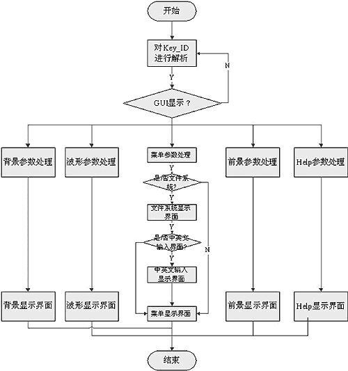

       如何理清这些繁多的变化关系是设计的关键。RIGOL团队曾经使用一些全局变量作为各种状态、各种模式下的标志,用以改变用户的图形界面。但是因为变量的众多,导致变量之间的搭配的可能性成倍的增加,状态的转移关系也就会成倍的增加。这对于编程者来说,与其说是在编程,还不如说是在做一道极其庞杂的逻辑组合题。
       所以,这样的思路在理论上是可行的,但在实际中是不可取的。我们应该尽量的去其枝叶,找到能够贯穿整个系统、标志不同状态以及模式的变量或者结构。最终,我们以键盘的输入键值为主线,辅以各种的全局变量,来控制系统状态的变化。键值虽然有许多,但是因为只有这么一个变量作为状态量,系统状态的变化就可以在掌控之中了。所以,在这个系统中,键值变量KEY_ID成为了主角,用户界面将围绕其进行改变。
       键值变量KEY_ID要根据用户的输入进行改变。这里就不描绘状态变量是如何转移的。我们介绍对于既定的键值变量KEY_ID是如何完成用户图形界面输出的。图4为实现用户图形界面的软件流程图。
如图4
图4 RIGOL DS1000系列示波器数字实现用户图形界面的软件流程图
