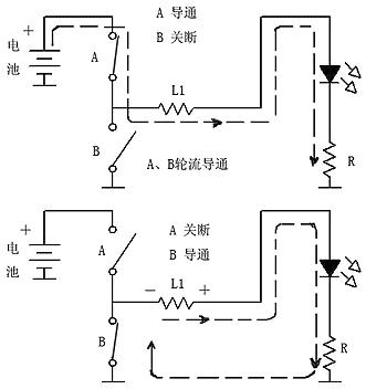

  误差放大器输出的电压VC与DC/DC转换器工作状态有关:当VIN>VF,ILED×R>ISET×R,使误差放大器输出电压VC<1.55V时,则DC/DC转换器工作于降压模式,如图3所示。此时,开关D导通、开关C关断;受VC控制的PWM信号使开关A、B轮流导通。在这种情况下,其电路可简化成如图4所示的降压式电路。A是开关管,B是同步整流管。

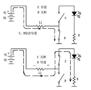

  当VIN<VF,ILED×R<ISET×R,使误差放大器输出电压VC>1.65V,则DC/DC转换器工作于升压模式,如图3所示。此时,开关A导通、开关B关断;受VC控制的PWM信号使开关C、D轮流导通。在这种情况下,其电路可简化成如图5所示的升压式电路。C是开关管,D是同步整流管。

  从图3中可看出,在VIN<VF时或VIN>VF时,转换器处于升压模式或降压式,由误差放大器的输出电压VC来改变PWM的占空比(D),使LED流过的电流ILED接连设定的LED电流ISET。

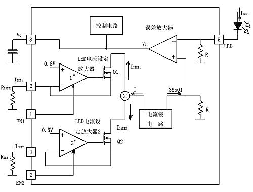

  2. LED电流设定部分
  LED电流是通过在ISET1端设1个RISET1及在SET2端设1个RISET2来设定的。这部分的电路框图如图6所示。它由LED电流设定放大器1、LED电流设定放大器2、基准电压源(0.8V)、两个N-MOSFET及电流镜电路等组成。
  电流镜的比值是1:3850,其一路流出电流为I,而另一路则是3850I。I这电流分成两路:IISET1及IISET2,并且有I=IISET1+IISET2的关系。IISET1通过N-MOSEFT(Q1)、经RISET1流入地,IISET2通过Q2、经RISET2流入地。IISET1与RISET1的关系为:IISET1=0.8V/RISET1
  同样,IISET2与RISET2的关系为:IISET2=0.8V/RISET2
则I为:I=0.8V(1/RISET1+1/RISET2)
  从图6中可看出,当有I流入RISET1及RISET2时,就有3850I流入R,则误差放大器同相端的电压等于3850I×R。误差放大器反相端的电压等于ILED×R,按同相端的电压与及相端相等的原理。
大电流LED驱动器LTC3454如图
                                                                       图6 LED控制电路
ILED×R=3850I×R
ILED=3850I=3850×0.8V(1/RISET1+1/RISET2)
  在要求一定的ILED时,可取合适的RISET1及RISET2来满足。如果要求的ILED<500mA,则只要用1个RISET1或RISET2即可。如果选择RISET1,则ISET2可悬空,EN2可接地。则
ILED=3850×0.8V/RISET1

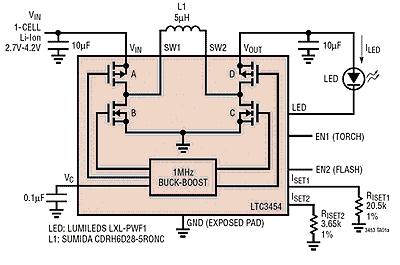

  1. 有闪光灯及手电筒功能的白光LED驱动电路
  图7是一种有闪光灯及手电筒功能的白光LED驱动电路。该电路由1节锂离子电池供电,设RISET1=20.5kΩ,RISET2=3.65kΩ,则在EN1及EN2施加不同的电平,LED有关断及三种不同电流ILED,如表2所示。
大电流LED驱动器LTC3454如图
图7 有闪光灯及手电筒功能的白光LED驱动电路
大电流LED驱动器LTC3454如图
                                                                  表2 三种模式下的LED电流值
150mA可用作手电筒用时的ILED,850mA可作闪光灯用的电流。若要求闪光灯有更大的电流时,
EN1=EN2=1,则ILED=1A.
在EN1=0、EN2=1时,
ILED=3850×0.8V(1/20.5k)=150mA
在EN1=1、EN2=0时,
ILED=3850×0.8V(1/3.65k) = 843.8mA
在EN1=1=EN2=1时,
ILED=150mA+843.8mA≈1000mA
  图7中,LED用的是LUMILEDS公司型号为LXL-PWF1的LED,电感器L1用的是SUMIDA公司型号为CDRH6D28-5RONC的。

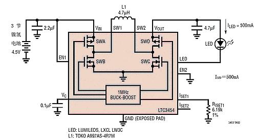

  2. 由3节镍氢电池驱动ILED=500mA的电路
  一种由3节镍氢电池驱动白光LED,使ILED=500mA电流的电路如图8所示。在图8中,在ISET1端设了  619kΩ电阻,由EN1来控制其亮、灭。ISET2悬空,EN2接地。LED用的是LUMILED公司的产品,型号为LXCLLW3C;电感器L1是TOKO公司的A997AS-4R7M。
大电流LED驱动器LTC3454如图
                                                                 图8 由3节镍氢电池驱动白光LED电路
若要求不同的ILED,改变RISET1的阻值即可。

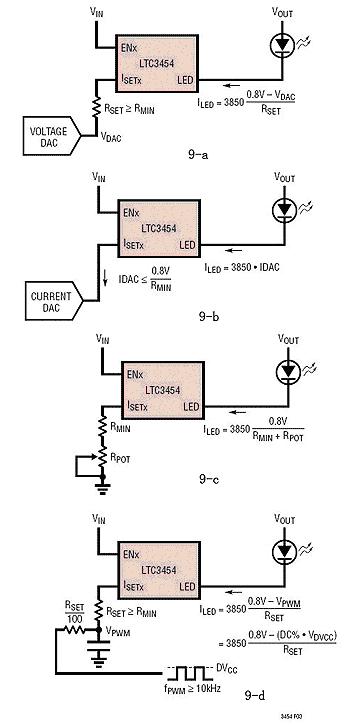

  LED的调光
  从上面应用电路的介绍中,已知改变ISETX端的电阻可改变LED的电流ILED,则可改变LED的亮度达到调光的目的。实现LED调光的方法有4种,如图9所示。
如图11
                                                                           图9 LED调光电路
图9-a所示为用电压型DAC来实现调光,ILED与VDAC的关系:
ILED=3850(0.8V-VDAC)/RSET
RSET≥Rmin  (Rmin为不使ILED>1A)
图9-b所示为用电流型DAC来实现调光,ILED与IDAC的关系:
ILED=3850×IDAC
IDAC≤0.8V/Rmin
  图9-c所示为用电位器来调光,ILED与电位器电阻RPOT的关系:ILED=3850×0.8V/(Rmin+RPOT)
  图9-d所示为用PW信号来调光,PWM的频率≥10kHz,其ILED与PWM的占空比D及幅值电压DVCC的关系:
ILED=[0.8V-(D%×VDVCC)]/RSET
  用户可根据产品的要求及使用的条件来选择。在图9-d中,原资料未给出电容的容量,可加不同容量来实验确定。
