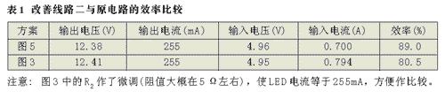

  通过实验,我们得出图3与图5的效率比较结果,见表1。
如图6

  从以上实验可以见到,只要在电路上稍作改动,可大大提高大电流LED的工作效率。实验中,我们采用5V输入,实际的应用很可能是单个锂电池供电。EL7516最低工作电压为2.3V,所以适用于单个锂电池供电。但EL7516内置MOSFET有峰值电流(1.3A/min)保护,如锂电池电压掉到3V以下,驱动四颗LED有可能触发电流保护。如须要在3V以下工作,最好把输出减少为三颗LED。
