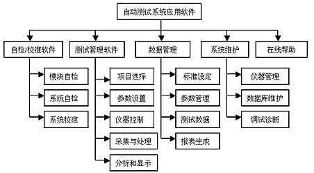

  短波电台自动测试系统应用软件采用虚拟仪器软件开发平台LabVIEW,按照用户技术要求和GB/T 6933-1995、GB/T 6934-1995中规定的测试项目和测试方法控制系统硬件,进行模式设置、控制激励输出和采集测试数据,进行处理,得到电台的性能指标,其主要框图如图2所示。
自动测试系统应用软件组成框图
                                                 图2 自动测试系统应用软件组成框图
  系统应用软件界面如图3所示,各模块主要功能为:短波电台自动测试系统应用软件为系统的人机接口,管理整个测试系统;自检/校准软件完成对虚拟仪器硬件的自检,并实现校准;测试管理软件实现系统性能指标的测试,实现测试项目选择、参数设置、仪器控制、采集与处理、分析和显示等功能;数据管理软件实现对测试数据的管理;系统维护软件包括仪器管理、数据库维护和测试诊断,在线帮助用于对用户进行在线操作指导。
