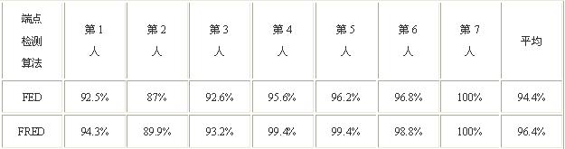

       在特定人识别中,比较了常用的FED(Fast Endpoint Detection)[5]和FRED两种端点检测算法的性能。两种算法测试使用相同的数据库,包括7个人的录音,每个人说100个人名,每个人名读3遍。测试中的DP模板训练和识别算法为传统的固定端点动态时间伸缩(DTW)模板匹配算法[4]。两种端点检测算法的识别率测试结果列在表1中。
     表1 比较FED和FRED端点检测算法对DTW模板匹配识别率的影响
语音识别在家电遥控器中的应用如图
       测试结果说明:使用FRED端点检测算法,所有说话人的识别率都有了不同程度的提高。因此,本系统采用这种两级端点检测方案。

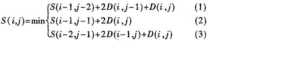

       DTW是典型的DP特定人算法,为了克服自然语速的差异,用动态时间规整方法将模板特征序列和语音特征序列进行匹配,比较两者之间的失真,得出识别判决的依据。
假设存储的一个词条模板包括M帧倒谱特征R={r(m);m=1,2,∧,M};识别特征序列包括N帧倒谱特征T={t(n);n=1,2, ∧,N}。在r(i)和t(i)之间定义帧局部失真D(i,j),D(i,j)=|r(i)-t(i)| 2,通过动态规划过程,在搜索路径中找到累积失真最小的路径,即最优的匹配结果。采用对称形式DTW: 其中Sij是累积失真D(ij)是局部失真当动态规划过程计算到固定结点(NM)时可以计算出该模板动态匹配的归一化距离识别结果即该归…
        其中S(i,j)是累积失真,D(i,j)是局部失真。
        当动态规划过程计算到固定结点(N,M)时,可以计算出该模板动态匹配的归一化距离,识别结果即 该归一化距离最小的模板词条:x=argmin{S(N,Mx)}。

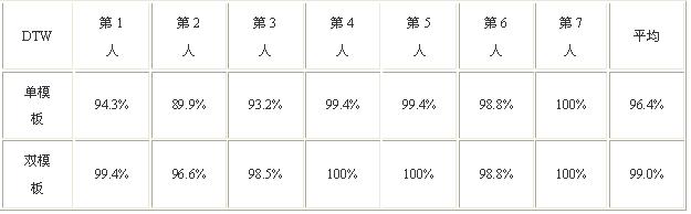

       为了提高DTW识别算法的识别性能和模板的稳健性,提出了双模板策略,即x=argmin{S(N,M2x)}。第一次输入的训练词条存储为第一个模板,第二次输入的相同训练词条存储为第二个模板,希望每个词条通过两个较稳健的模板来保持较高的识别性能。与上面测试相同,也利用7个人说的100个人名,每个人名含3遍的数据库,比较DTW单模板和双模板的性能差别,结果更在表2中。
表2 DTW不同模板数的识别率比较
语音识别在家电遥控器中的应用如图
       测试结果说明:通过存储两个模板,相当大地提高了DTW识别的性能,其稳健性也有很大的提高。因此,对特定人识别系统,采用DTW双模板是简单有效的策略。

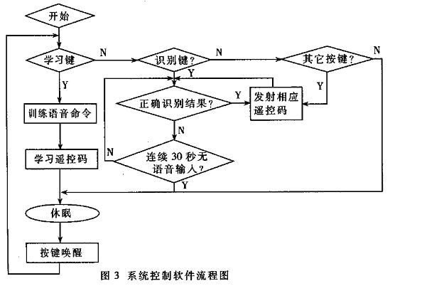

       系统的控制软件流程图如图3所示。在使用前,按“学习键”进入学习状态,用户先对学习型遥控器训练语音命令,并使其学习与各语音命令相对应的原理控码型。使用时按“识别键”,进入语音识别状态,等待语音处理模块返回结果,若返回正确的识别结果,则把相应的遥控码发射出去。例如,原电视遥控器数字键“1”对应中央1台,用户的训练命令为“中央1台”,学习了原遥控器的数字键“1”的遥控码,并使其与训练命令“中央1台”对应起来。于是使用时只需对着学习型遥控器的麦克风说出“中央1台”,电视就会切换到中央1台。这样用户不需要记住每个电视台与台号的对应关系,相对于枯燥的频道数字,用户自定义的命令更容易记住。
       若连续的30秒无正确的命令则遥控器进入休眠状态,单片机控制电源管理电路切换DSP和FLASH电源,单片机本身也进入休眠状态,直至用户按键,唤醒单片机,再由单片机控制恢复DSP和FLASH供电,重新开始工作。这是因为整个系统中,DSP的功耗最大,长时间不用时,关闭语音信号处理模块,可以显著地降低整个系统的功耗。
