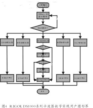

  4 数字示波器的用户图形界面(GUI)的软件设计流程
  设计出一个好的用户图形界面,是一个庞大而巨细的工程。涉及到方方面面的相互之间的关系,也涉及到实现过程中的许多细节的问题。
  如何理清这些繁多的变化的关系,是设计的关键。RIGOL团队曾经使用一些全局变量,来做为各种状态、各种模式下的标示,用以改变用户的图形界面。但是因为变量的众多,导致变量之间的搭配的可能性成倍的增加,状态的转移关系也就会成倍的增加。这对于编程者来说,与其说是在编程,还不如说是在做一道及其庞杂的逻辑组合题。
  所以,这样的思路在理论上是可行的,但在实际中是不可取的。我们应该尽量的去其枝叶,找到能够贯穿整个系统,标示不同的状态以及模式的变量或者结构。最终,我们以键盘的输入键值为主线,辅以各种的全局变量,来控制系统状态的变化。键值虽然有许多许多,但是因为只有这么一个变量做为状态量,系统状态的变化,就可以在掌控之中了。所以,在这个系统中,键值变量KEY_ID成为了主角,用户界面将围绕其进行改变。
  键值变量KEY_ID要根据用户的输入进行改变。在这里我们就不描绘状态变量是如何转移的。我们介绍对于既定的键值变量KEY_ID是如何完成用户图形界面的输出的。
  下图为实现用户图形界面的软件流程图。
RIGOL数字滤波器实现用户界面
