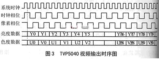

  控制每行像素数的采样频率是不同的,这取决于视频格式和标准。TVP5040的视频端口输出格式时序如图3所示。其它还有水平、垂直同步以及场同步信号的时序图,限于篇幅,就不一一列出了。

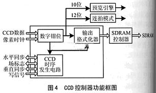

  TMS320DSCX系列DSP的图像功能单元CCD控制器为CCD和CMOS图像传感器提供了必需的逻辑,对逐行和隔行扫描CCD或CMOS图像传感器给予了很好的支持。CCD控制器可以编程控制,有20个寄存器需要设置,由TMS320DSCX控制,能支持高达4096×4096像素的CCD。它有以下几部分功能:CCD接口、数字钳位、时序发生以及输出格式化,如图4所示。
视频输出
     CCD控制器采集处理CCD图像传感器的数据。CCD所需的A/D转换和时序生成由外部芯片提供。CCD时序生成器(CCD timing generator)可以向外部时序产生电路提供HD/VD信号,也可以接收外部传来的HD/VD信号并与其保持同步。CCD控制器最高可以处理12位宽的图像数据,可以支持高达30MHz的点时钟。这里采用TVP5040生成CCD控制器所需时序,并传送HD/VD、场ID和像素时钟信号。
  钳位电路(clamper)采样CCD黑像素的数字,然后每个像素的值都减去这个黑电平值。用户可以通过寄存器设置黑电平像素的位置,用于求黑像素的数量(8个或16个)。另外,也可以将黑电值设置成一个常数。
  输出格式化器模板(output formatter)提供反混淆滤波(anti-aliasing filter)、A-律压缩和水平、垂直降采样。反混淆滤波由一个简单的三阶滤波器构成。A-律表压缩将10位以上的钳位后数据压缩成8位。最后是一个可编程降采样模板,从每8个像素中抽取N个像素。
  CCD控制器提供2个数据通道。在通过(passthrough)通道时,8、10、12位的像素值被保存到1个16位SDRAM字的高位,没有使用的低位填入0。数据存入SDRAM时,每次保存32位,即2个像素,其中左边的象素保存到32位的低16位。在数据压缩通道,图像数据的高10位被压缩成8位,然后每4个像素存入SDRAM的一个32位字。

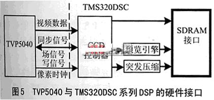

  考虑到TMS320DSCX的CCD控制器只能接收12位宽的数据,在TVP5040端决定采用10位YUV 4:2:2的视频输出格式,则TMS320DSCX与TVP5040的硬件连接如图5所示。
CCD控制功能
     由于TVP5040输出10位数据,所以本设计保留最高位,低两位接地或者悬空。TMS320DSC接收来自TVP5040的VD、HD以及场信号并与其保持同步。图像数据输入TMS320DSC系列DSP时,在输入点时钟的上升沿和下降沿被锁存,可通过寄存器DET设置。CCD控制器可以将数据直接存入SDRAM,也可以通过预览引擎(preview engine)Burst压缩单元将数据压缩后存入SDRAM。
  TVP5040输出的写信号(WEN)用于从CCD接口直接将数据写入SDRAM,可通过EWEN位进行设置。当WEN信号为高读写位(RDWE),即位是“1”时,图像数据就载入SDRAM。需要注意的是,TVP5040必须外接14.31818MHz的晶振才能保持正常的工作频率。
