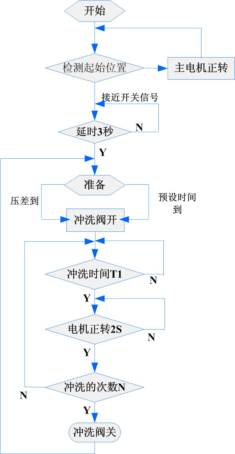

    二次滤网过滤杂物后,滤芯脏污,水阻增大。当差压变送器输出值达到预设值A时,PLC得到差压变送器的信号,自动打开排污阀门进行自动排污。将杂物排出滤网后,当压差降到预设值B时,PLC自动关闭排污阀门。如果压差没有下降,反而继续增加达到预设值C时,则PLC发出报警信号,同时停止执行电机,关闭排污阀门。之后应当进行检修,取出滤芯,进行清理或更换。PLC程序采用和利时的编程软件PowerPro完成,程序流程图如图3所示。
和利时PLC控制系统程序流程图
                                                              图3 PLC程序流程图
