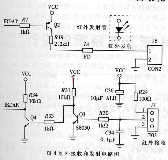

    2.3 红外检测和图像识别模块
    红外检测和有效图像识别模块的作用是减轻网络的负载,使在实际网络中传输的任何连续两帧图像数据不会重复。采用嵌入式CPU进行图像的模式识别,判断连续两帧图像是否有变化。其电路如图4所示。
红外检测和图像识别模块

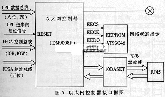

    以太网控制器DM9008F的数据总线是与系统CPU的数据总线直接相连的,通过红外检测的方式判断图像是否有效。为了提高图像数据的导入速度,系统使用的图像数据由高速缓存直接导入DM9008F的环行缓冲区。图像数据不经过CPU,CPU只产生UDP数据报的报文格式信息:报头、目的地址、本机地址等。这种模式的优点是节省了CPU的时间,同时使数据流向显得简单明了。如果通过算法判断图像是否有效,CPU必须实时计算当前帧的图像并判断其是否和前几帧图像的变化程度一致,这时CPU应产生UDP数据报的所有数据。这样虽然提高了判断图像是否有变化的准确率,但浪费了CPU的时间。采用FPGA来产生地址总线的低五位是为了选择网卡内部的工作寄存器。其框图如图5所示。
 嵌入式以太网模块设计
