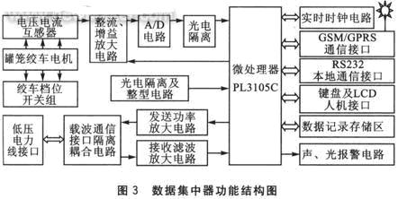

数据集中器功能结构如图3所示。
数据集中器功能结构
    数据集中器是放置在主控室用来汇集、监测井下设备运行状况、对异常情况进行报警及显示,并能上传的设备。同时,它还具有对地面绞车运行状况实时监控、计量提升煤罐次数并计算生产量的功能。数据集中器可同时管理多个井矿下的采集终端设备,采用大容量掉电非遗失数据存储器NVRAM,对井下各测量点数据可进行定间隔(1~60 mim可设)存储一个月的数据;可根据矿上生产情况设定班次及上下班交接时间,同时采集、计算并保存当前班、上一班、上上一班的生产量作为工人工作量核算的依据。采集方法是:在罐笼提升绞车电机进线上安装电压、电流互感器,利用绞车档位控制开关的空触点进行上下、档位的辨别,根据罐笼提升重量的变化导致电机输出功率的变化来判别出是空罐、上下人员还是煤罐。需注意的一点是:由于厂矿电压昼夜变化都较大,因此根据公式P=U×I可看出当电压变化时电流也随着变化,电流互感器感应电流也会随着变化,另外还会出现提升过程中罐笼撞绑导致感应电流瞬时过大的情况,也会有为防止罐笼过度摇摆出现危险而在提升过程中暂停(也叫稳绳)的情况。所以,在实际应用中对提升过程采集的信号经A/D转换后,还需要进行求平均值以及设置稳绳时间、空罐重量参数、正常罐重参数、超重报警参数等参数的设置。根据提升有效罐次乘以标准罐煤重量计算出当前班次的产量,到换班时间设备自动进行换班存储,将当前班次产量转存为上一班次,上一班次转存为上上班次,依次循环。对于小型煤矿,这样的产量统计方式可以避免因错计、漏计、少计的人为因素而导致矛盾的发生。
    为便于进行参数的设置,集中器还具有人机接口。液晶显示采用清华蓬远公司内藏T6963C控制器的液晶模块,分辨率为128×64点阵,能显示汉字和图形,可当地通过键盘进行参数设置、远动控制操作等。实时刷新显示井下各采样点的数据及各设备开关状态,当井下瓦斯浓度、温度、负压、一氧化碳浓度等超标时,集中器面板上各对应报警LED进行闪烁报警、并显示出报警点所在位置,同时伴有语音报警。
    集中器与采集终端之间通过低压电力线进行载波通信,可实时召唤、存储各采集终端下属设备当前状态字及数据.并讲行显示。用户可通过RS232串口、红外或RS485接口实现本地计算机与集中器的数据交换,也可通过计算机经集中器对各设备进行开、停控制。本方案中还增加了GSM/GPRS通信方式,当设备出现重大报警时,集中器自动将报警内容通过短消息的形式发给预定义好的手机,或者通过GPRS方式将各数据记录及报警记录上传到主管部门的计算机。这样做可以实现无人值守的要求。

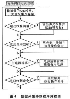

    数据采集终端中的程序采用C51语言编写,主要完成以下几个功能:①瓦斯、风速、一氧化碳及压力等各类传感器模拟量的采集及A/D转换,数据读取;②采用分址编码方式对单总线数字式温度传感器DSl8820的温度值读取;③设备的开停、风门、馈电等开关量的采集及对风、电、瓦斯等设备的闭锁控制;④数据计算及存储、报警判断、电源管理及系统自检;⑤与集中器间以电力线为介质通过载波通信进行数据交换;⑥通过本地串口可进行本地数据抄读及参数设置。
程序流程图见图4。
程序流程图

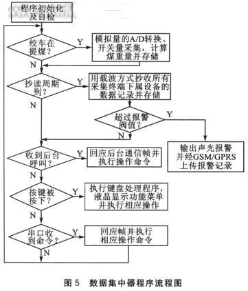

    数据集中器中的程序也采用C5l语言编写,主要完成以下几个功能:①对每个班次的生产量进行计数、存储以及绞车运行状况的实时监测;②载波通信程序设计,设置定时中断,定时抄读所有终端所属设备的运行数据并存储,数据类型包括当前实时数据记录、日数据记录、月数据记录、报警记录及时间标识等,另外还具有设备参数设置程序等;③报警判断程序的设计;④键盘及液晶显示程序的设计,通过键盘可设置下属终端设备参数,包括瓦斯报警浓度、温度报警值、压力报警值、数据存储周期、班次交接时间等参数;⑤与计算机经本地串口进行串行通信。
程序流程图如图5所示。
数据集中器中的程序
