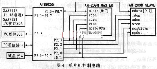

基于单片机的控制电路如图4所示。该电路主要完成以下功能:与PC机串行通信 以完成命令和数据传输;通过8位并行接口读写AM-209M;通过I2C总线读写SAA7113和SAA7121;保存、更新系统配置数据;通过键控功能及键盘命令切换系统的当前状态。
    本系统所选用的AT89C55是Atmel公司的8位CMOS单片机,该芯片与MCS-51系列单片机兼容,并带20K字节的片内Flash程序存储器和256字节的内部数据存储器及三个16位定时器。
    系统接口电路主要由MAX488(RS-485收发器)构成。因此RS-485标准不仅与RS-232兼容,而且适合远距离数据传输。
    系统键盘有8个按键,通过串行移位74LS164芯片与AT89C55单片机相连。P2.4是按键LED指示信号,P2.5是74LS164串行移位时钟信号,P2.6是键盘输出信号,P2.7是键盘输入判断信号。系统初始化时,P2.4为1,LED处于熄灭状态,P2.5、P2.6都为0,QA-QH为0状态,此时P2.7的输入状态为1。
    4 软件设计
    根据单片机控制功能的要求,该系统软件由主程序和串口中断子程序两部分组成,该软件的编程重点是:视频编解码及画面分割处理初始化;键控及菜单显示程序;PC命令的判断和执行;更新系统配置及对数据的保存等。
    4.1 访问AM-209M
    单片机AT89C55和AM-209M芯片的信号连接关系是:单片机的P0.0~P0.7和AM-209M的8位并行数据接口mdata[0:7]相连;P2.0和AM-209M片选信号相连;P2.1则连到写使能信号线wren;P2.2连至地址使能信号线adem;P2.3和读使能信号线rden相连;INT1和场同步中断信号mpout相连。图4给出了这些信号线的连接方法,下面给出的是对AM-209M的字节写程序(并口控制的C程序):
