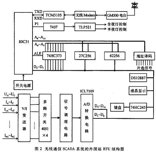

3.3 外围站RTU结构模块设计
无线通信SCADA系统的外围站RTU结构图如图2所示。
RTU主要由单片机测控系统组成,包括数据采集处理及A/D转换电路、键盘显示电路、时钟电路、路灯全夜灯/半夜灯控制电路、无线通信电路。外围站都可独立运行,即使因通信故障等原因无法与监控中心联系,也可单独完成路灯系统的日益监控。
单片机测控系统采用80C31作为CPU,27C256作为EPROM,62256作为RAM,在地址译码电路中采用74LS138,P2.7分别接62256的片选信号(为零选中)及74LS138管脚G1(为1选中),P2.4、P2.5、P2.6分别接74LS138管脚A、B、C,输出片选信号控制多路开关、ICL7109、DS12887、74HC245、液晶显示。
(1)数据采集及A/D转换电路
RTU实时测量参数包括线路的电压、电流、电度表读数等。该模块模拟输入信号有三相交流电压UA~UC。线路总电流IA~IC,各支路电流(本系统最多可检测8条支路)I1A~I1C、…、I8A~I8C,信号经V/I变送器、多路开关(4051×4片)、信号处理电路(包括对交流信号整流、滤波等变换)后送入双积分式A/D转换器ICL7109,转换成十二位二进制数,其中低八位D1~D8与P0.0~P0.7相连,高四位D9~D12与P0.0~P0.3相连,CPU通过控制高/低字节使能端HBEN、LBEN分别从数据总线上读取高四位及低八位数据。
(2)键盘显示电路
采用液晶显示。键功能主要有:设置站号、时间、各支路电流变化值、电流/电压调零校正、全夜灯/半夜灯模式,巡检/定点检测每一支路参数等。
(3)时钟电路
采用时钟芯片DS12C887提供精确时钟信号,包括年、月、日、时、分。可通过手动方式修改时间,也可由监控中心统一校时。
(4)路灯开/关电路
可通过固化在EPROM中的每日开/关灯时间自动执行该站点路灯线路的通/断,也可通过手动设置方式或由监控中心进行遥控来实现线路通/断。
(5)无线通信电路
由调制/解调芯片TCM3105将接收的模拟载波信号解调为数字信号传给CPU,将需发送的数字信号调制成模拟载波信号并通过GM300车载电台、定向天线与监控中心进行数据传送。
4 路灯无线通信SCADA系统…如图2
