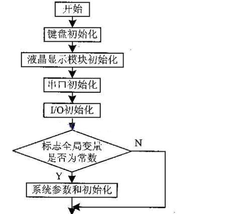

  系统有两种类型的网络节点:一种是与PC进行通信的火警控制器节点;另一种是火警控制器与探测器进行通信的探测器节点。传输协议采用规范化数据结构,设有BBC校验位,且采用软件容错技术。管理软件设有容错陷阱,有效地消除随机干扰引起的“死机”或“误报”现象。主机为PC机,其网络ID号为0,每个上消防火警控制器都有1个唯一的大于0的ID号。当主机与控制器通信采用标准的协议格式,它所发的信息帧中携有目的控制器的ID号。如果目的控制器的ID号为0,则为广播信息。每个控制器都要接收,否则只有和目的控制器的ID号相同的控制器才接收该帧并对帧格式和CRC检验和进行判断。消防火警通过串口C侦听火警探测器所发出的报警信息。如果该信息与胶一次所发的信息相同,则将该条信息过滤,否则将报警信息存入控制器中数据库的尾部。在火灾报警时,火警探测器的报警信息中携有火警地址编号和时间信息,而在自动故障报警时,报警信息由故障地址编号和故障等级信息组成。控制器有2种运行模式:模式1是双向运行,收到报警信息时立即将该信息转发给PC机;模式2是单向运行,收到报警信息后首先在控制器的数据库中保存该条信息。当PC机来查询火警信息时才发送给PC机。PC机由后台的基于Winsock的网络程序将火警信息往外部消防网络。
  报警系统程序框图如图3所示。
如图3
