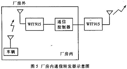

     在铁水运输过程中,车辆有时会进入钢结构的厂房内。为了使车辆在进入厂房内也能够将车辆的信息发送到中继站,因此,在厂房内设置了中转台。通信转发如图5所示。
     中转台设有两台WIT915扩频通信机,一台通信机置于厂房内,另一台通信机置于厂房外。转发通信控制器通过厂房内的WIT915扩频通信机,接收厂房内的车辆发送的信息,然后通过厂房外的WIT915扩频通信机以CSMA的方式转发出去。通信控制器在转发数据时,要使厂房内的WIT915扩频通信机处于禁止接收数据状态,以防止厂房外WIT915扩频通信机转发的数据被厂房内WIT915扩频通信机收到,形成循环转发状态。
厂房内通信转发器
