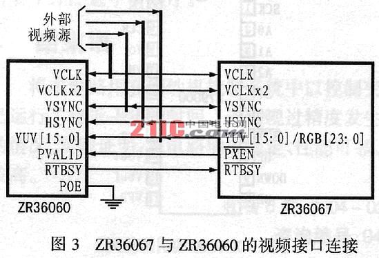

       5 与ZR36060的视频接口连接
       图3给出了ZR36067与ZR36060的视频接口连接图。对于该电路的四种JPEG操作模式,设计时应注意以下问题:在运动视频压缩中,输入ZR36067和ZR36060的YUV视频和同步信号均来自外部视频源,如SAA7110/7111;在运动解压缩中,同步信号可由ZR36067(在同步主控模式下)或与视频源相连的同步器来产生。此时,压缩的视频信息从ZR36060视频总线传输的ZR36067的视频口,其外部视频源的视频总线和同步信号也必须浮空;在静止图像压缩模式中,由于视频信号和同步信号来自ZR36067,因而图2中视频解码器的视频总线和同步信号也必须强制浮空;而在静止图像解压缩中,同步信号来自ZR36067,因此,压缩的视频信息可从ZR36060传送到ZR36067视频口。在该操作模式下,外部视频源的视频总线和同步信号也必须浮空。
