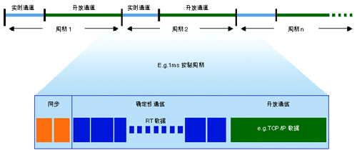

       对于PROFINET ,为了保证高质量的等时通信,所有的网络节点必须很好地实现同步,这样才能保证数据在精确相等的时间间隔内被传输,网络上的所有站点必须通过精确的时钟同步以实现同步实时以太网。例如:通过规律的同步数据实现通信循环的同步,其精度可以达到微秒级。这个同步过程可以精确记录其所控制的系统的所有时间参数,因此能够在每个循环的开始实现非常精确的时间同步。这么高的同步水平单纯靠软件是无法实现的,想要获得这么高精度的同步实时,必须依靠网络第二层中硬件的支持,即西门子IRT等时实时ASIC芯片。
       每个通信周期被分成两个不同的部分,一个是循环的、确定的部分,被称之为“实时通道”;另外一个是标准通道,标准的TCP/IP数据通过这个通道传输。
       实时通道为实时数据预留了固定循环间隔的时间窗,而实时数据总是按固定的次序插入,因此,实时数据就在固定的间隔被传送,循环周期中剩余的时间用来传递标准的TCP/IP数据。这样,两种不同类型的数据就可以同时在PROFINET上传递,而且不会互相干扰,实现了PROFINET技术对以太网技术的兼容。基于普通以太网技术的各种网络服务功能,如SNMP、HTML等,也同样可以在PROFINET上运行。用户在获得高性能实时网络的同时,还可以享受以太网技术和IT技术带来的便利。
 循环周期分为实时通道和开放通道
图3  循环周期分为实时通道和开放通道
       由于实时数据在确定的时刻以确定的顺序发送,因此,在交换机中建立一个时间表格,通过该时间表格,交换机就可以知道在什么时间来传送实时信息,信息的转发几乎没有延时。如果有发生冲突的危险,标准的TCP/IP信息就暂时保存在交换机中,在下一个开放通信周期再发送。这种机制很好地保证了系统响应时间。例如:使用PROFINET构建的实时通信网络可以在1ms的时间周期内实现对100多个轴的控制,其抖动误差小于1ms,可以很好地满足运动控制对通信实时性的要求。
