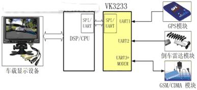

       3. 在嵌入式车载信息平台中的应用
       VK3233主接口有SPI和UART两种接口可以选择。嵌入式平台中的DSP/CPU通过SPI/UART接口与VK3233相连,VK3233扩展出来的三个子串口分别连接GPS模块、倒车雷达模块和GSM/CDMA模块,MODEM控制线连接GSM/CDMA MODEM。整个嵌入式系统共用一个显示设备,有效地节省了车内有限的空间。
VK3233在嵌入式车载信息平台设计中的应用
图4 VK3233在嵌入式车载信息平台设计中的应用

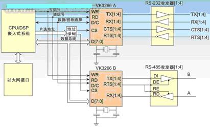

       4. 在串口服务器中的应用
       在工业控制等领域,众多设备的对外通讯接口仍然是低速串口。串口服务器将多个串口设备的数据存储、转换以后通过IP网进行传输。
       图5显示了一个8串口服务器(4个RS-232串口、4个RS485串口)的电路原理图,嵌入式系统中的DSP/CPU的并行位数据线连接2片VK3266实现了8个串口的扩展,通过地址译码器控制2片VK3266的CS实现片选控制。在上图中,VK3266 A连接4个RS-232收发器,扩展出了4个带硬件流量控制信号的RS-232串口;VK3266B则连接了4个RS-485收发器,将VK3266设置在RS-458自动收发控制模式下,通过RTS信号控制RS-485收发器的数据发送使能DE和数据读取使能RD信号,能实现RS-485的自动收发控制。
VK3266在串口服务器设计中的应用
图5 VK3266在串口服务器设计中的应用
