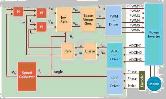

       双驱动电机控制系统的结构图给出了来自每台电机的编码器信号输入和两套逆变器的各相驱动

       双电机控制系统的硬件包括两台三相PMSM电机,每台电机连接着一套三相电压型PWM逆变器,全部逆变器以单一DSP控制器(Texas Instruments TMS320F2808)分别控制。片内模拟数字转换器记录各相电流和直流母线电压信息,以及来自两台逆变器的其他数据;内置于DSP控制器的编码器接口模块接收编码器反馈信息;片内与电力电子相关的外围接口为逆变器提供无缝连接,以有效简化整个系统设计。
       为生成两套三相电压型逆变器所需的信号,硬件装置采用了六对PWM输出。PWM通道的逆变操作频率为20 kHz,并逐周期刷新PWM调制所需的比较值。主控平台为一块DSP开发板(TMS320F280eZdsp),正弦换相的八极三相永磁电机(Applied Motion A0100-103-3-000)采用两千线编码器,DSP的片上正交编码器脉冲(QEP)接口与每台电机的编码器相连。

       著名的Carke-Park变换构成了磁场定向控制(FOC)算法,将三相电流矢量由三相静止坐标系变换到两相旋转坐标系中,再由独立的比例积分微分(PID)调节器分别处理变换后的正交分量,最后PWM开关模式变换器根据编码器反馈信息计算得到的磁通角度将PID调节器输出再度转化回三相静止坐标系中去。
       PID模块控制着PWM占空比,以调节施加于电机的电压。连接于电机轴端的光电编码器输出正交脉冲, QEP模块接收该脉冲,以计算转子的位置和旋转速度。

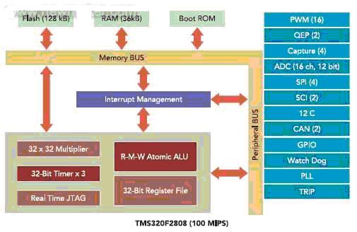

TMS320F 28XX 的内部结构图
       TMS320F 28XX 的内部结构图表示了外围接口、外围总线和片内存储器,
其中外围接口上部的六相PWM接口和两套QEP 接口使得单一DSP 能够控制两台电机

每台电机的磁场定向控制都采用一组正交编码器脉冲和Clarke-Park 变换
