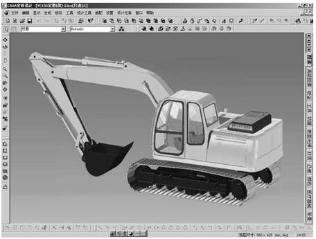

       整车装配尽量与车间实际装配过程一致,首先将行走架本体定位,在行走架上安装四轮一带、行走减速器和行走马达等,形成行走装置总成。然后再安装平台本体,在平台本体上安装回转机构、柴油机、液压油箱、柴油箱、司机室、阀组、和工作装置等。生成挖掘机整机三维造型,如图4所示。
整机造型
