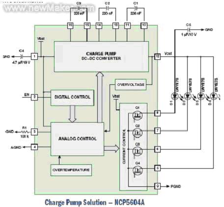

       手机中白光LED驱动电路经常使用两种架构:LED以串联方式连接的电感升压转换电路;每颗LED都通过稳定的电流源驱动的电荷泵驱动器。电感解决方案可以带来最佳的整体效率,而电荷泵方式由于使用小型陶瓷电容作为能量转换器件,因此体积最小。图1和图2分别给出了两种驱动架构的典型应用电路。当前,功率LED的效率不断地得到提高,降低了背光LED的功耗,因此可以用更少的LED提供更高的光输出。这意味着两、三年前需要4颗LED提供背光的1.5寸屏幕,现在只需两颗功耗只有一半的LED就能够得到相同的性能。
       为了满足这个需求,就需要一颗能够驱动两个LED的新产品,并能以相当低的电流支持屏幕背光的低功耗待机运行。为了解决这个问题,NCP5602/12系列电荷泵LED驱动器件设计成可以支持超低电流的ICON模式,同时能够通过简单的单线式或传统的I2C串行总线提供两颗LED的普通背光功能。除了支持最新的轻薄封装趋势外,这些产品也在设计上采用新的极薄型LLGA微封装技术(2×2×0.55mm)来支持超薄应用。此外,部分改进的LED材料与设计拥有更低的正向电压(由3.6V降低到3.1V),因此对电感解决方案来说,相同的功率可以驱动更多的LED。而更复杂的LED驱动器件,如NCP5604A/B就拥有更多的电压转换模式选择,提供更优化的功率转换,同时集成电流源的功率耗损也更低,在手机电源所使用的锂离子电池的大部分工作时间内达到85%的转换效率(PLED/Pin)。

如图2
       图2:基于NCP5604A的电荷泵LED驱动电路
       由于空间有限,特别是新型超薄直板手机以及翻盖手机,因此这款器件采用4×4×0.75mm的QFN封装。为了将控制驱动器所需的连线数降到最低,该器件采用了两线I2C数据总线作为控制配置接口。在驱动闪光灯LED上提供有4个专用通道,让引脚能够以并联方式驱动一个高功率LED,或用来驱动数个以较低电流工作的闪光灯LED。
